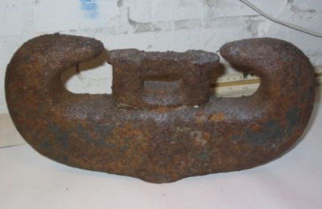

ka222 Napisano 24 Styczeń 2005 Autor Napisano 24 Styczeń 2005 WitamOd czego ten haczyk?pzkpfw IV?Gdzie byl mocowany ?PozdrawiamKa222

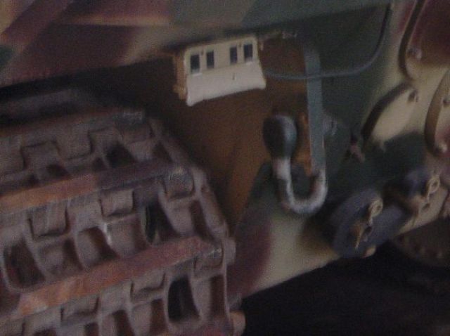

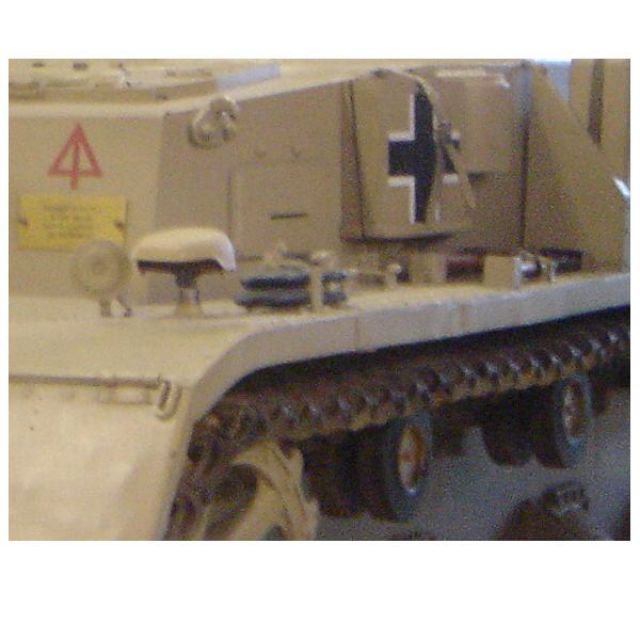

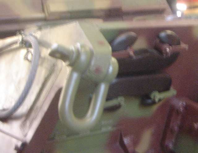

j35 Napisano 25 Styczeń 2005 Napisano 25 Styczeń 2005 Witam.Szekle do pzIII i IV (tylko póżniejszych typów,bo wczesniejszejsze miały haki w kształcie litery S)były dużo mniejsze ,delikatniejsze oraz miały bardziej ostre zaczepy.To jest tak:jeśli nawalił Pz3 lub 4,To mógł go wyciągnąć jeden ciągnik typu Famo,jeśli np. tiger ,to trzeba już było trzech takich Famo.Liny do Pz 3 i 4 też były cieńsze i miały mniejsze oczka niż czołgi średnie i ciężkie.W Pz3 i 4 szekle były umieszczone (dwie sztuki)naprawym przednim błotniku(choć nie zawsze było to regułą).We wczesnych PzV na przodzie obu burt wanny w uchwytach na sprzęt saperski,w wersjach G na tylnej ścianie wanny (tak samo TigerII i póżny Tiger I).Natomiast w Tiger I wczesnych wersji na płycie nad strzelcem i mechanikiem.Pzdr.Jarek

j35 Napisano 25 Styczeń 2005 Napisano 25 Styczeń 2005 Ka222,czy zwrotnica jest kompletna, i czy działa?POwiedz ile to mniej więcej waży.Gratuluję fantu ,Jarek
j35 Napisano 24 Styczeń 2005 Napisano 24 Styczeń 2005 Witam.Jest to szekla do szybkiego łączenia liny holowniczej.Ta ze zdj.jest od cięższych czołgów(PzV,VI,VIb i ich pochodnych).Wydaje mi się ,że w PzIV była mniejsza.Pzdr.Jarek
stug IV Napisano 25 Styczeń 2005 Napisano 25 Styczeń 2005 Hak do Panzer III lub Panzer IV , stosowany również w Stugach .Wyszło coś jeszcze przy okazji ?
ka222 Napisano 25 Styczeń 2005 Autor Napisano 25 Styczeń 2005 WitamDzieki chopy za odpowiedz.Przyjzalem sie lepiej moim zdjatkom i jest zeczywiscie cos takiego ale na panterze, rozumiem ze ten element nie byl przykrecany do kadluba tylko zwisal sobie na naprezonych linach ?StugIV -tylko resztki po piechocie , z pancernych gratow tylko to.PozdrawiamKa222

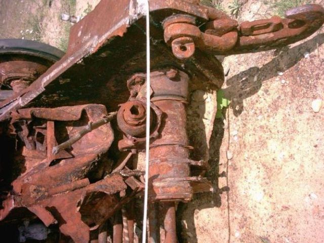

stug IV Napisano 25 Styczeń 2005 Napisano 25 Styczeń 2005 W stugu był montowany , w zasadzie wkładany w przednie otwory holownicze , w Pantherze mocowany do specjalnych zaczepów .pozdro

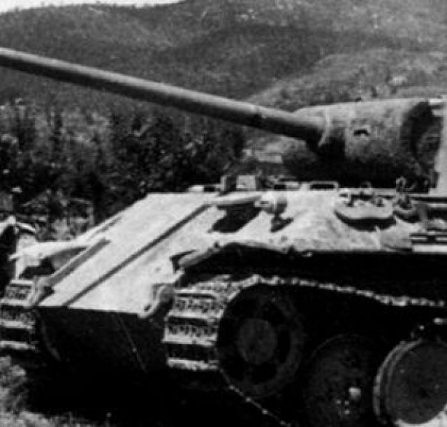

lokfan Napisano 25 Styczeń 2005 Napisano 25 Styczeń 2005 Witam! Zdjęcie w/w haka oryginalnie zamocowanego w panterze.Zdjęcie wanny człgu z MOB w Skarżysku. Przepraszam ,że odwrócone ,ale inaczej nie chciało wejść"Pzdrawiam!lokfan
ka222 Napisano 26 Styczeń 2005 Autor Napisano 26 Styczeń 2005 WitamTo chyba wiekszy model,przede wszystkim rozni sie od malego masywnym przegrubieniem na srodku.Wazy 11,5kgNie probowalem jeszcze przekrecac tego ustrojstwa ktore jest zgiete o jakies pol centymetra,jeszcze go nie czyscilem.Dzieki wszystkim za wyczerpujace informacje i foty.PozdrawiamKa222
