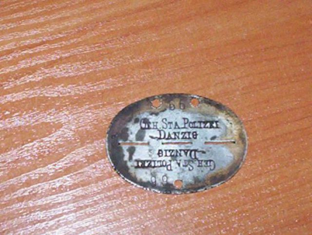

maciej Napisano 15 Styczeń 2005 Autor Napisano 15 Styczeń 2005 Witam. Proszę o pomoc w identyfikacji nieśmiertelników i stwierdzenia czy są to oryginały.Pierwszy z nich to nieśmiertelnik Gestapo z Gdańska. Tu w zasadzie proszę o określenie jego oryginalności.

maciej Napisano 17 Styczeń 2005 Autor Napisano 17 Styczeń 2005 Bardzo dziękuję za pomoc.Temat jest bardzo obszerny i poszerzanie wiedzy zajmie na pewno dużo czasu. W takim razie jak ustrzec sie zakupu blaszek, które mogą okazać się fałszywkami?Będę wdzięczny za każdą radę, informację itd,itp.Pozdro.Maciej
mmsim Napisano 17 Styczeń 2005 Napisano 17 Styczeń 2005 Witamwd mnie jesli ktoś chce zbierac znaki tożsamości musi sie zaopatrzyc w dobra lupke powiekszenie x10 wtedy jak na dłoni widac że bicie jest za głebokie,literki krzywei źle ustawiine i masa innych detla,też sama patyna jest sztuczna i to kuje w oczy.
Voucur Napisano 19 Styczeń 2005 Napisano 19 Styczeń 2005 W każdym razie ten co widziałem miał napis Goliath Komp." i niczego w stylu PI.KP.MOT" pomijając że sposób jego wybicia był dziwnie wątpliwej jakości. Dziękuję za info i pozdrawiam.

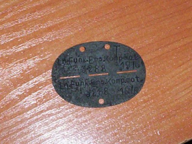

maciej Napisano 15 Styczeń 2005 Autor Napisano 15 Styczeń 2005 Drugi nieśmiertelnik. Napisy na nim:Ln.Funk.Ers.Komp.mot.19/63288i w górnej części literka T

maciej Napisano 16 Styczeń 2005 Autor Napisano 16 Styczeń 2005 Dodam tylko, że ten pierwszy nieśmiertelnik ma nieco większe otwory na sznurek.Pozdrawiam.Maciej
mmsim Napisano 16 Styczeń 2005 Napisano 16 Styczeń 2005 witam niestem zanawcą nieśmiertelników ale ten pierwszy to poraża z kilometra,oprostu wstrętny ordynarny fals,i już go gdzies widziałem .....(MWB)
Voucur Napisano 18 Styczeń 2005 Napisano 18 Styczeń 2005 Pod warunkiem że ktoś to ije" byle jak, natomiast jeśli używa oryginalnej wybijarki do nieśmiertelników a słyszałem z paru źródeł że takowe wykopano to sprawa staje się trudna. Co do patyny to na cierpliwego patyniarza który pół roku trzyma balszki w doniczce i poi octem też nie ma metody. Niemniej pomysł z lupą jest godzien uwagi, pozwoli odsiać najgorsze plewy.Odnośnie blaszek a raczej napisów na nich: nie zawsze błąd literowy oznacza falsyfikat, często z braku pewnych liter używano zastępczych, np. W zamiast V itp.Osobną sprawą bywają falsyfikaty blaszek formacji które nie istniały (swego czasu widziałem blaszkę kompanii czołgów Goliath", i omal nie spadłem z krzesła).
Voucur Napisano 18 Styczeń 2005 Napisano 18 Styczeń 2005 A: w takim razie mój błąd, ale czy kompanie Goliathów miały na balszkach napisy Goliath"? Na blaszce Frozzera widać tylko G, w zasadzie Goliathów używali Pionierzy, więc jak to jest, proszę o wyjaśnienie.
maciej Napisano 16 Styczeń 2005 Autor Napisano 16 Styczeń 2005 Masz rację jeżeli chodzi o MWB. Czy ktoś jeszcze mógłby określic czy to jest oryginał czy falsyfikat.

maciej Napisano 16 Styczeń 2005 Autor Napisano 16 Styczeń 2005 Kurczę a co z pozostałymi nieśmiertelnikami?Jakich formacji one były?A co do nieśmiertelnika Gestapo to na jakiej podstawie Panowie twierdzą, że to lipa. Chciałbym jakieś konkretne wytłumaczenia choćby po to żeby nie popełniać błędów na przyszłość. Pozdrawiam.
obert8 Napisano 16 Styczeń 2005 Napisano 16 Styczeń 2005 maciek tak sie zastanawiam czy gestapo mialo niesmiertelniki po co im to bylo przeciez nie gineli na froncie a jak pagib w miescie to i tak wiedzieli kto to no pomysl sam A o tej wiekszej srednicy dziurek cos czytalem w odkrywcy jak sobie przypomne to dam znac pzdr obert8
maciej Napisano 17 Styczeń 2005 Autor Napisano 17 Styczeń 2005 Widzę, że moi przedmówcy za bardzo nie chcą (nie mogą?0 mi wytłumaczyć jak odróżniać fałszywki od oryginałów.Ponawiam także prośbę o pomoc w rozszyfrowaniu pozostałych dwóch nieśmiertelników.Pozdro.
