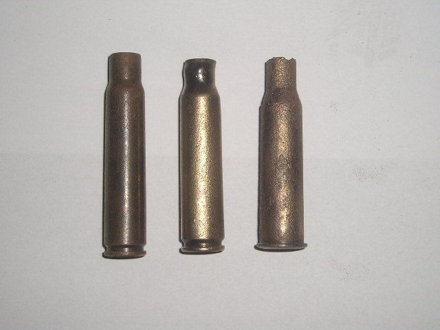

j35 Napisano 13 Styczeń 2005 Autor Napisano 13 Styczeń 2005 WitamMam do rozpracowania dwie łuski.Pierwsza,to dla porównaniaMauser,druga ok.3mm niższa kal podobny, bicia TE 32 CY 3 .Trzecia kal.odrobinę mniejszy wys.53mm,bić chyba nie było.Prosze o pomoc w identyfikacji. Pzdr.Jarek
Jaro5 Napisano 13 Styczeń 2005 Napisano 13 Styczeń 2005 WitamTo po kolei.Ta druga to 7,5x54 MAS produkcji francuskiej, dokładnie Atelier de Construction de Toulouse (TE)- producent, dostawca mosiądzu: Crozet-Fourneyron au Chambon-Feugerolles (CY). Trzecia to 7,62x54R MosinPozdrawiam
j35 Napisano 13 Styczeń 2005 Autor Napisano 13 Styczeń 2005 Dzięki Jaro za błyskawiczną pomoc.Ten mosin jest bardzo zjedzony".Czy sowieci zawsze używali tak marnych stopów?Chciałem się zapytać jak wyglądały naboje od Mausera71,ale dzisiaj znalazłem cały ich kartonik (widocznie sto lat temu jakimś żołnierzykom nie chciało się strzelać i kartonik zakopali pod dzrewem).Jednak gdybyś miał linki do stron o tej broni i amunicji ,to mi je proszę podaj.Pzdr.Jaerek

j35
Witam
Pzdr.Jarek
