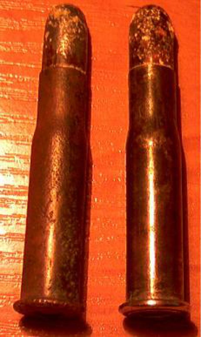

wnusio Napisano 30 Grudzień 2004 Autor Napisano 30 Grudzień 2004 Witam wpadly mi ostatnio pod saperke takie naboje.Mają one ołowiany czubek o durzym kalibrze i nie mam zielonego pojęcia od czego są i z jakiego okresu.Czy mogli byście mi pomóc z ich identyfikacją,z góry dziękuje.Pozdro wnusio
tasiek Napisano 30 Grudzień 2004 Napisano 30 Grudzień 2004 naboje do carskiego jednostrzałowego karabinu Berdan kal 11,5 mm używanego również podczas I WŚ klamra carskiej pieczoty z okresu I WŚ bardzo popularna
wnusio Napisano 30 Grudzień 2004 Autor Napisano 30 Grudzień 2004 bicia sa rozne:po lewej I,po prawejY,na dole 8 i na gorze 9,inna ma;po lewej II/lub ruskie p/po prawej 3.,na dole 92 a na gorze drobnymi literami cos po rosyjsku/a jeszcze na innym po lewej 8/po prawej 6/u gory II/ na dole K
wnusio Napisano 30 Grudzień 2004 Autor Napisano 30 Grudzień 2004 A czy ktoś ma link do strony z tym karabinem,i ogolnymi danymi technicznymi
wnusio Napisano 30 Grudzień 2004 Autor Napisano 30 Grudzień 2004 udalo mi sie odczytac napis na splonce Berdana:/spolszczone/tulskin lub tulskij.Znalazlem cala paczke ok.20 szt.na nabojach byly resztki papieru,czesc rozpadla sie przy kopaniu.Na dzialce w glebi lasu,na jednym kwadracie lesnym byla jeszcze klamra ta na zdjeciu,kilka monetek carskich/kopiejki/,naboje do mosina /carskiego?/ze stalowymi czubkami ostrymi i trzy ludki niestety stalowe z mosinami i czubkami zaokraglonymi,dwa magazynki lukowe od ppszy,kilka naboi ppsz i dwa magazynki od carskiego mosina/juz sprawdzilem/.Niezle poplatane co?.Zamierzam wybrac sie tym sladem tylko bardziej w glab.A wszystko to w dolinie srodkowej Wisly?przunajmniej uzytkownicy Ery wiedza o co chodzi.
P.Siemieńczuk Napisano 1 Styczeń 2005 Napisano 1 Styczeń 2005 Witam!Rosjanie znakowali amunicję karabinową pełnymi nazwami zakładów od lat 80-tych XIXw. do początku XXw.
