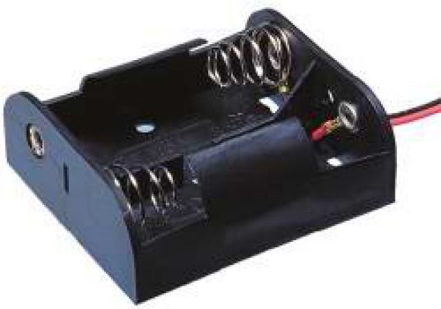

karas1979 Napisano 9 Grudzień 2004 Autor Napisano 9 Grudzień 2004 Dzieki Mrand, a moze mialbys na zbyciu box na zwykle baterie do Spectruma?? Wiem, ze pasuje chyba od 5900/6000. Taki na 4 cele R14.Pozdrawiam.karas1979
mrand Napisano 9 Grudzień 2004 Napisano 9 Grudzień 2004 Jeśli Piotr (Proscan)tego nie ma, to oryginału zapewne i tak nie uda Ci się zdobyć. Proponuję kupić 2szt pojemników na baterie R14 i przykręcić je do płytki z laminatu szklanego, dorobić styki i problem z głowy. Jeśli nie boisz się niewielkiego powiększenia ciężaru, pragnę zwrócić Twoją uwagę, że 6V żelak" (akumulator ołowiowy) pasuje jak ulał do komory baterii. W takim przypadku potrzebna będzie nieco inna ładowarka. PozdrawiamMrand
