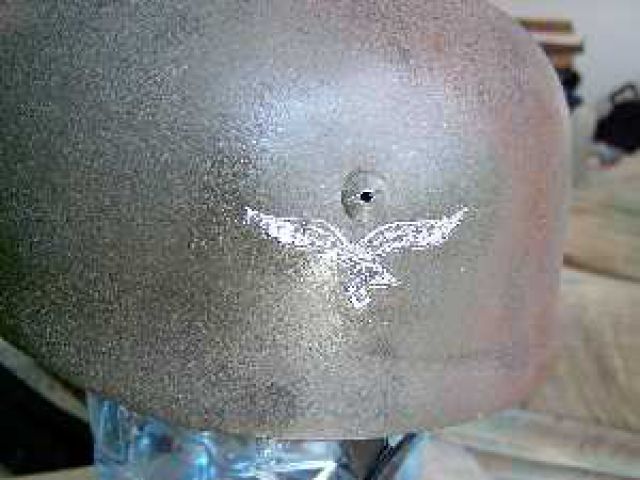

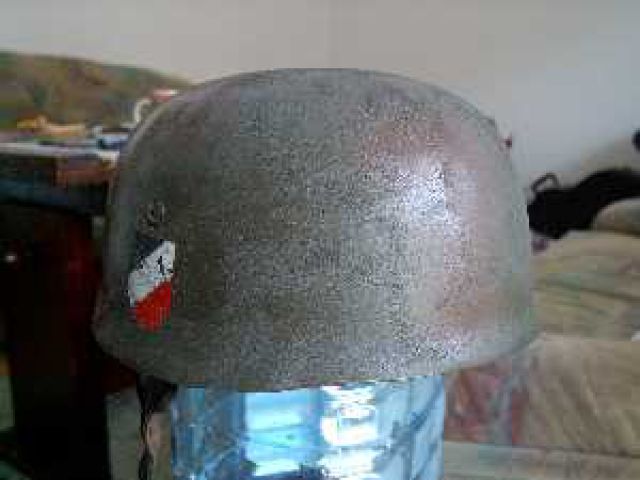

d2io83k Napisano 10 Grudzień 2004 Autor Napisano 10 Grudzień 2004 Co sadzicie o takiej fakturze czy jest ona profesionalna czy ... http://www.allegro.pl/show_item.php?item=36999726 gosciu pisze ze potluczone szklo sypal :)

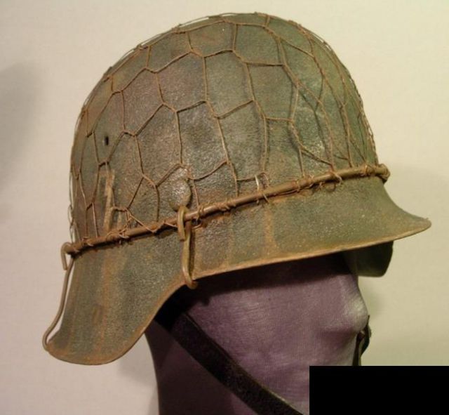

Łukasz Napisano 10 Grudzień 2004 Napisano 10 Grudzień 2004 Tu masz garnek M40 pomalowany farbą wymieszaną z piaskiem w celach lepszego zakamuflowania:http://www.germanmilitaria.com/Heer/photos/H13950.htmlPozdrawiam, Łukasz
d2io83k Napisano 11 Grudzień 2004 Autor Napisano 11 Grudzień 2004 O chcial bym zrobic cos takiego jak to ale nie wiem ta fakture jak zrobic :)

Cyrograf15 Napisano 22 Grudzień 2004 Napisano 22 Grudzień 2004 A mnie to wygląda na pomalowane wżery korozyjne. Zdrowy garnek na dwa lata w pokrzywy, piaskowanie, malowanie i efekt właśnie taki. ;)Wojtek
