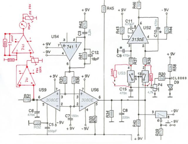

ALL Napisano 7 Listopad 2004 Autor Napisano 7 Listopad 2004 WITAM Amatorów konstrutorów i poszukiwaczy.Dni coraz krótrze,a i poszkiwań mniej.Aby zapełnić czas proponuje troche po eksperymentować.Zamieszczam schemat części układu F 555 {przepraszam za jakość schematu]z dobudowanym układem wstępnej selekcji metali w trybie Wszyskie Metale".W części układu tak zwanej pamięci,wprowadziłem dodatkoweelementy dwu sekcyjny przeł zał/wył oraz dwa rezystory po 20 Mohm.W ten sposób uzyskałem podtrzymanie pamięci w poz. załączonej[zwarte styki przeł.dotyczy to tylko trybu wszyskie metale].W drugiej części zmian zastosowałem separator wpięty w wyjście układu US 9 pin 6.Oraz wzmacniacz z możliwością regulacji.Wszyskie dodakowe elementy narysowałem w kolrze czerwonym.Układ pozwala na identyfikacje metali w trybie ALL-metal.Ważne jest też abypracując wykrywaczem F 555 starannie ustawiać Balans gruntu.I tu też należało by wprowadzić pewne zmiany,włączając w szereg z potencjometrem 4,7Kohm[Balans grunt]np. potencjomert 100 Ohm można go określić jako precyzer.Układ ten ma też i wadę, reaguje na gwałtowną zmiane gruntu i wprzypadku blisko leżących siebie przedmiotów, np odłamek i moneta wskazuje zafałszowane wskazania.Ale tu może pomóc mała [20cm] lub eliptyczna sonda.Zyczę powodzenia w eksperymentach.Pozdrawiam ALL.

ALL Napisano 10 Listopad 2004 Autor Napisano 10 Listopad 2004 Witam.Z tego co piszą. to jest wykrywacz dynamiczny CZ-3D.Natomiast F 555 jest statykiem,więc raczej nie.Ja tylko za sugerowałem tu możliwość identyfikacji metalu w trybie ALL-metal.W takim wykonaniu w zasadzie funkcja dyskryminacji w F 555 staje się zbyteczna.Pozdrawiam ALL
anatol1 Napisano 10 Listopad 2004 Napisano 10 Listopad 2004 Witam.Dorobiłem do swojego ten układzik i działa.Mam tylko jeden feler na monete 1gr reaguje albo nieruchomą wskazówką lub delikatnie w kierunku żelaza natomiast na większe nieżelazne prawidłowo tzn: w prawo nieżelazne w lewo żelazo. Oczywiście sprawdzałem wszystko w warunkach warsztatowych.Pozdrawiam.
ALL Napisano 10 Listopad 2004 Autor Napisano 10 Listopad 2004 Witam.Do Anatol1Ta obecna moneta 1gr, to w zasadzie nie wiadomo z czego jest.Nie wiadomo co za stop i jakie w niej są metale.Prosze też nieco zmniejszyć czułość układu wejściowego i koniecznie z potencjometrem 4,7k [grunt]w szereg 100ohm potencjometr.Pozdrawiam ALL
