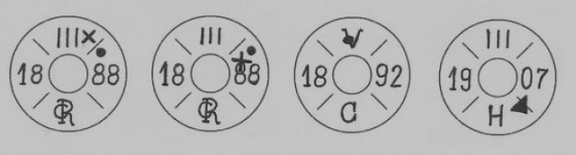

DZIURKACZ Napisano 31 Październik 2004 Napisano 31 Październik 2004 Czesc!Z tego co sie orientuje to jezeli chodzi o luski 8x50 Mannlicher powtorna elaboracje mozna rozpoznac po tym ,ze na dnie luski znajduja sie oprocz zwyklykle spotykanych oznaczen znaczki w postaci: kropek,trojkatow i krzyzykow.Z takimi sie spotkalem i jak tylko zeskanuje rysunki to wstawie ,aby uzmyslowic ich wyglad.Byly oznaczane w roznych miejscach na spodzie ,nie bylo regoly.Z kropkami spotkalem sie takze na pozniejszych luskach Mannlicher 8x56.natomiast ,jezeli chodzi o luski Lebel niestety nie orientuje sie jak byly oznaczane.Mysle ,ze w tej kwesti bardziej wypowiedza sie takie autorytety jak np.Pan Jaro5.

DZIURKACZ Napisano 6 Listopad 2004 Napisano 6 Listopad 2004 Tak jak obiecalem zamieszczam przykladowe oznaczenia powtornej elaboracji (w postaci krzyzykow,kropek i trojkata) wystepujacych na luskach Mannlicher 8x50mm.Z gory pragne przeprosic za jakosc skanu" ,ale zamieszczam pierwszy raz zdjecie na forum.
Jaro5 Napisano 6 Listopad 2004 Napisano 6 Listopad 2004 WitamTo i ja dodam coś od siebie, moze troche to uporządkujemy.Powtórną elaborację zaznaczano na kilka sposobów, w zależności od kraju i okresu.Polska - moletowany pierscień wysokości ok. 1 mmCzechosłowacja - kropka wybijana na dnie łuskiAustro-Wągry - jak w poprzednim poście, czyli kropka, krzyżyk, trójkąt oraz okrągNiemcy - okrąg (na amunicji stosowanej do Mausera wz. 71), moletowany pierscień wysokości ok. 1 mm (na amunicji 7,92x57)Na amunicji holenderskiej zaznaczano powtórną elaborację przez wybicie na dnie łuski trójkątaW przypadku amunicji 8x50R Lebel (francuskiej, brytyjskiej, amerykańskiej czy polskiej) nie spotkałem jakichkolwiek znaków wskazujących na powtórną elaborację.Pozdrawiam
