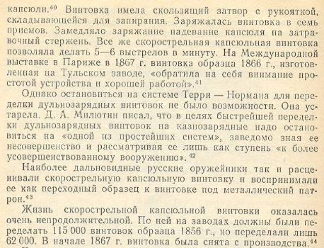

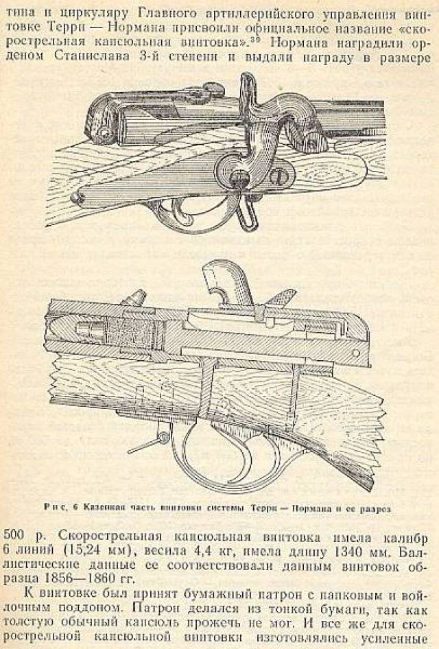

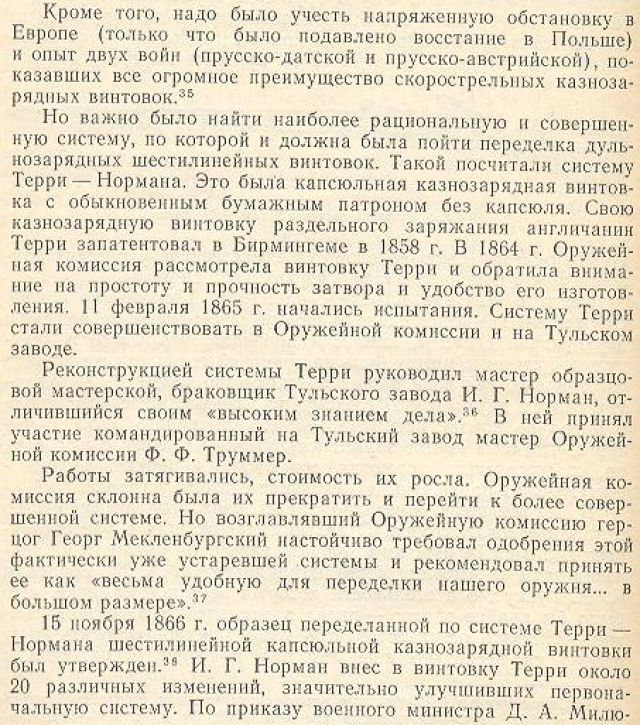

piterrr Napisano 23 Październik 2004 Napisano 23 Październik 2004 WitamKarabin Terry - Norman to konwersja rosyjskiego karabinu kapiszonowego wz. 1856-60. Jego żywot w armii rosyjkskiej był bardzo krótki, przyjęto go na wyposażenie 15 listopada 1866 roku, a już na początku 1867 r. zaprzestano przerabiania kapiszonowych karabinów na bazie których powstawał. Komplet informacji na temat tej broni znajdzie Pan na skanach, które przygotowałem, dodam jeszcze że Norman nie był Anglikiem jak Terry, tylko był to rosyjski majster, brakarz w tulskiej fabryce broni. Osiągi balistyczne Terry-Normana są identyczne jak osiągi kapiszonówki wz.1856-60.

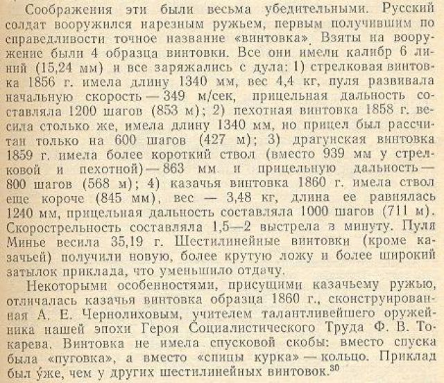

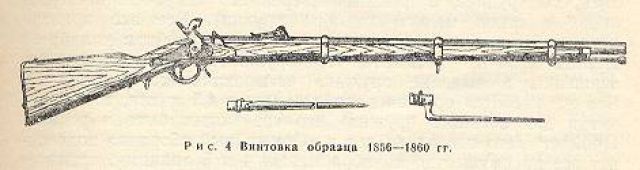

piterrr Napisano 23 Październik 2004 Napisano 23 Październik 2004 Osiągi balistyczne i inne dane kapiszonówki, a jednocześnie Terry-Normana, którego wygląd różnił się od karabinu wz. 56-60 tylko wyglądem zamka.
piterrr Napisano 23 Październik 2004 Napisano 23 Październik 2004 Trudno nazwać ten karabin powtarzalnym, ponieważ nie ma magazynka. Jest to konstrukcja odtylcowa jednostrzałowa, na nabój w cienkiej papierowej łusce, natomiast zapłon ładunku jest zewnętrzny (kominek).
piterrr Napisano 23 Październik 2004 Napisano 23 Październik 2004 Terry opatentował swój karabin w roku 1858, natomiast Norman wprowadził w nim około dwudziestu zmian w roku 1866, tak więc błędem jest pisanie karabin Terry-Norman wz.1858"
piterrr Napisano 23 Październik 2004 Napisano 23 Październik 2004 w poście wyżej powinno być Terry opatentował swój system..."

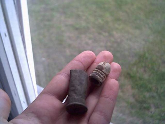

bjar_1 Napisano 23 Październik 2004 Autor Napisano 23 Październik 2004 Dzięki za informacje Piterr. Znalazłem pocisk od tego karabinu w miejscu domniemanej potyczki z 1893 r. Czy to twoim zdaniem zbieg okoliczności ,czy mogli go mieć Rosjanie (lub powstańcy)?pzdrbjar_1
piterrr Napisano 23 Październik 2004 Napisano 23 Październik 2004 Pocisk do karabinu Terry Norman jest taki sam co w karabinie kapiszonowym odprzodowym wz. 1856-60. Jest to typ Minie ze stalowym zwierciadłem, do broni kal.15,24 mm . Ten karabin i rodzaj pocisku używali Rosjanie przeciwko powstańcom styczniowym. Oczywiście Polacy używali tę broń jako zdobyczną. Rzecz jasna nie używano w tym okresie karbinu Terry - Norman (wprowadzony w 1866), co najwyżej Polacy sporadycznie mogli używać karabinów z systemem Terry. Wiadomo, że w powstaniu styczniowym stosowano w niewielkich ilościach broni najnowszych systemów i z różnych stron świata. Jeśli możesz wstaw fotkę znalezionego pocisku. Rosyjska wersja pocisku Minie miała większą średnicę niż angielska wersja Minie. Przepisowym kalibrem broni angielskiej był wtedy .577 czyli 14,66 mm . Możesz zmierzyć dokładnie (jeśli stan pocisku na to pozwala) jego średnicę. Angielski Minie ma średnicę ok.14,55 mm. (pocisk typu minie miał nieznacznie mniejszą średnicę od kalibru lufy co przyspieszało ładowanie broni). Podsumuwując jeżeli twój pocisk będzie miał średnicę ok. 15,1 to jest to pocisk rosyjski. Oczywiście podaję średnicę pocisków niewystrzelonych.
bjar_1 Napisano 1 Listopad 2004 Autor Napisano 1 Listopad 2004 Po prawej pocisk o którym mowa ,ostatnio jednak znalazłem mosiężną łuskę (wys.-40 mm ,średnica denka-19,5 mm) ,a obok taki sam pocisk. Domyślam się ,że pochodzą one (a może i ten pocisk na fotce) z karabinu Krnka o kalibrze takim samym jak kb Terry-Norman (pociski obu kb były chyba identyczne). Czy da się pozanć który jest od którego? Posiadacie może informacje (zdjęcia itp.) na temat karabinu Krnka?pzdrbjar_1
