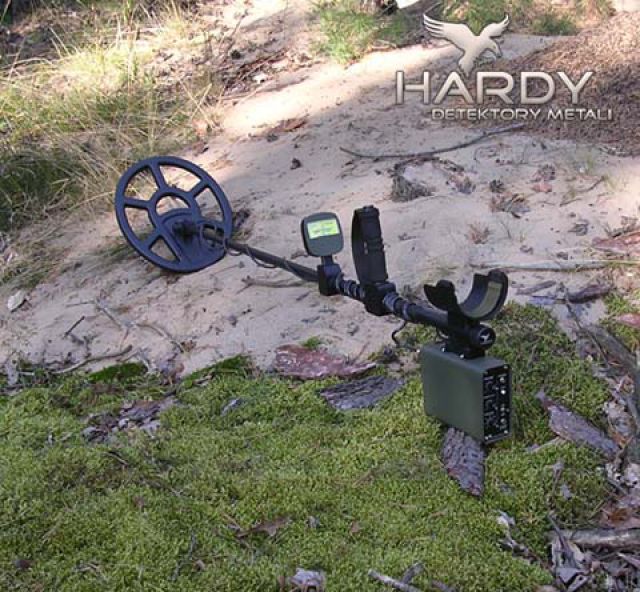

past Napisano 15 Październik 2004 Autor Napisano 15 Październik 2004 http://www.allegro.pl/show_item.php?item=33075682fajny opis Military style." , Nowatorska teleskopowa konstrukcja nośna pozwala na bardzo szybkie i wygodne złożenie wykrywacza z 130 cm do 70 cm."
proscan Napisano 15 Październik 2004 Napisano 15 Październik 2004 Witam,Bardzo przypomina produkty Minelaba, np. Relic Hawk. Wzór użytkowy chyba nie jest zastrzeżony, bo innaczej producent Hardego miałby poważne kłopoty. Może dlatego sie utajnił?? Oczywiście wizualnie, bo elektronicznie to wydaje mi się, że to kolejna mutacja VLF 550. Świadczy o tym opis, wskaźnik, pokrętła i wygląd pyłtki drukowanej.Widać że detale kontrukcyjne sa dopracowane, więc nie jest to produkt garażowy z rurek od klozetu.Ponieważ producent najwyraźniej zamierza działąć w podziemiu, proponuję zignorowac jego ofertę do czasu aż nie poda adresu gdzie się mieści. Chyba że ktoś lubi się bawić w podchody.Dodam jeszcze, że czuć rękę profesjonalisty w projekcie ich strony internetowej. Graficznie robi naprawdę dobre wrażenie. Nie wszytko działa jak należy (coś się chrzani w on_mouse_over) i nie można zobaczyć przygotowanych filmików, ale ogólnie robi się ciekawie.Obawiam sie, że sam produkt jest o wiele gorszy niż projet graficzny strony internetowej, ale czas pokaże.proscan
past Napisano 15 Październik 2004 Autor Napisano 15 Październik 2004 właśnie mam te same wątpliwości , zbyt dobra strona , o oferta na allegro , a kto to produkuje nie wiadomo?Z drugiej strony ciekawe że zaczyna od Allegro omijając fora swoich klientów ?
Edik Napisano 15 Październik 2004 Napisano 15 Październik 2004 Witam!Faktycznie z zewnątrz wykapany Relic Hawk albo GP3000. Cewka ala’Tesoro. Zastanawia mnie umieszczenie skrzynki elektronicznej w takim właśnie miejscu... Wykrywaczem pracuje się bardzo często w trudnym terenie, przy kopaniu kładzie się go na ziemi i w tym przypadku, przy takim umiejscowieniu skrzynki bardzo łatwo o zapieszczenie przełączników. Może to i ładnie wygląda ale... Po za tym ten wykrywacz jest przykładem, że „zginiły zachód” jest dla nas ciągle niedoścignionym wzorem do naśladowania... Zastanawiająca jest informacja producenta , że jest to wykrywacz statyczny posiadający eliminacje efektu gruntowego we wszystkich trybach pracy? Czyli w trybie Dyskryminacji też? Jakoś nie chcę mi się w to wierzyć. Mimo to, polscy producenci chyba spojrzą na niego z lekkim niepokojem... :-)Pozdrawiam.Edik
proscan Napisano 15 Październik 2004 Napisano 15 Październik 2004 Bardzo to wszystko tajemnicze ...Znalazłem taką formułkę na ich stronie:Z pewnością nie wszystko co Was interesuje udało nam się zamieścić na naszej stronie. W wielu sprawach będzie potrzebny kontakt bardziej bezpośredni. W tym celu powstało forum.Jeśli uznasz że masz jakiś problem, zapytanie, sugestię lub po prostu chcesz pogadać wejdź na nasze forum.Coś mnie tknęło. Sprawdziłem na swojej stronie i czytam:Z pewnością nie wszystko co Was interesuje uda nam się zamieścić na tej stronie, czasami będzie potrzebny kontakt bardziej bezpośredni. [...] Jeśli uznasz że masz jakiś problem, zapytanie, sugestię czy po prostu chcesz pogadać, wyślij mail lub przejdź na stronę Kontakt..Na razie mnie to śmieszy. W końcu kopiują z dobrych wzorców :-)). Ale żeby przepisywać taką prostą formułkę... A fe !Żółta kartka !proscan
Edik Napisano 16 Październik 2004 Napisano 16 Październik 2004 :-)Do żółtej kartki od Proscana dodaje mały minusik...(-)Jest rzecz, która mnie drażni. Na stronie producentów można przeczytać, że chłopaki zajmują się już tak długo tematem wykrywaczy, że mają już za sobą etap fascynacji wodotryskami... że niby ten wykrywacz to jest TEN DOBRY I WOGÓLE. A czy wskażnik wychyłkowy to przypadkiem też nie wodotrysk...?Pewnie chodzi im o wyświetlacze ciekłokrystaliczne, które stanowią już norme w zachodnim sprzęcie. Ciekawe, że jakoś nikt nie kwestionuje wyświetlaczy w telefonach, mikrofalówkach, aparatach fotograficznych, etc. W przypadku wykrywaczy słyszy się bardzo często, że to tylko zbędny bajer. Przecież wyświeltlacz jest po to żeby ułatwić użytkownikowi komunikacje z na pozór bezdusznym urządzeniem. Oczywiście żadnym problemem jest wyposażenie wykrywacza we wskaźnik wychyłkowy, dużo trudniej jest wyposażyć go w wyświetlacz współpracujący z użytkownikiem.Pozdrawiam.Edik

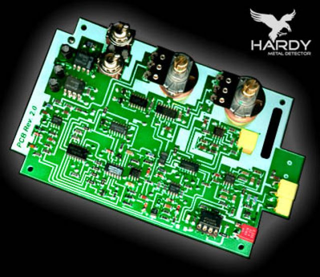

SOG Napisano 17 Październik 2004 Napisano 17 Październik 2004 Witam.Dziękujemy wam panowie za okazane wielkie zainteresowanie naszym wykrywaczem. Zapominacie jednak, że jest to sprzęt za ok 900 zł. po odjęciu ceny akumulatora i ładowarki. Nie ma więc w nim miejsca na interaktywny panel wyświetlacza. My też zatęsknilismy za pierwszymi wykrywaczami sprzed lat. Dlatego Hardy ma tylko to, co w wykrywaczu jest naprawdę niezbędne.Co do najbardziej interesujących Was wodotrysków:- Coin,coin - skrzeczał głośnik - I co, jest monetka ? - Nie ma, to polmos ..."(cytat z Odkrywcy" )To oczywiście przykład wodotrysku z górnej półki.W tańszych wykrywaczach wodotryskiem może być oczywiście dyskryminacja, jeżeli nie wiadomo jak działa. A nie wiadomo, o czym świadczą ciągłe dyskusje na ten temat na forum. Ostatnio ktoś nawet szukał 'złotego punktu'na pokrętle. Bezcelowe jest również zakopywanie różnych przedmiotów i oznaczanie ich na skali. Bo który z producentów tańszego sprzętu ma antenę skompensowaną temperaturowo ? Oglądając niedawno polski wykrywacz stwierdziłem, że ma czterokrotnie mniejszy zasięg na monetę niż gwarantował producent. Sam musiałem dojść do tego, że taki wpływ miało nastawienie pokrętła 'grunt' (a co dopiero 'dyskryminacji' ?). Czy w tym wszystkim połapie się zwykły zjadacz chleba ?Hardy jest wykrywaczem statycznym, gdyż nikt mnie nie przekona, że przyjemniej szuka się ruchowym. Antenę mogę zatrzymać, mogę ją przesunąć z dowolną prędkością bez wpływu na jakość działania.A Hardy działa tak - na metal zawsze reaguje zwiękrzeniem głośności. Wskażnik wychyłowy oczywiście pokazuje rodzaj znaleziska lewo - prawo. Był już w nim LCD. Mogliśmy wtedy dumnie twierdzić, że Hardy jest mikroprocesorowy. Taką nomenklaturę stosuje przecież wielu producentów zaprzęgając mikroprocesor do pracy, którą mogłyby wykonać 2-3 cyfrówki. Jednak wskaźnik wychyłowy jest zdecydowanie czytelniejszy i nie zużywa prądu. Podstawową zaletą takiej koncepcji wykrywacza jest to, że z wyprawy na wyprawę możemy więcej odczytać ze wskaźnika i wykrywacz staje się coraz doskonalszym narzędziem. Przy dyskryminacji zawsze pozostaje wątpliwość - nic nie było, czy żle ustawiłem pokrętło ?Hardy oczywiście nie reaguje na mokrą trawe i zmiany temperatury. Nie jest wrażliwy na zmianę odległości anteny od gruntu. O wyglądzie nie dyskutuję. Nie każdemu musi się podobać.Taki jest wykrywacz 'HARDY'.Pozdrawiam i dziekuję jeszcze raz za zainteresowanie.SOG

Edik Napisano 18 Październik 2004 Napisano 18 Październik 2004 Witam!SOG napisał:„Dlatego wybrałem inny kompromis. Tor dźwiękowy Hardego jest pod całkowitą kontrolą bardzo skutecznego układu redukcji efektu gruntowego. Natomiast muszę spojrzeć na wskaźnik wychyłowy aby wiadomo było czego można spodziewać się pod anteną. ..”Czyli jest to nic innego jak SAT– układ, który automatycznie stroi tor dźwiękowy. Dostępny np. w HS-3. Powoduje stałe natężenie sygnału progowego. Faktycznie robi to bardzo skutecznie, jednak dlatego, że dotyczy wyłącznie obwodu audio. Nie ma najmniejszego wpływu na redukcje efektu gruntowego, który z kolei ma ogromny wpływ na całą elektronikę. Nie ma więc mowy o skuteczności tego rozwiązania jeśli chodzi o zwiększenie np. zasięgu. Czy właśnie w taki system pracy został wyposażony HARDY...?SOG, przy opisie swojego wykrywacza proponuje żebyś nazywał rzeczy po imieniu.Filtaracja sygnałów daje dużo lepsze efekty a samo rozłożenie sygnłu na składową magnetyczną i elektrycznąstwarza więcej możliwości eliminowania sygnałów niepożądanych – pochodzacych od gruntu i śmieci przytym wzmacniane są sygnały, od przedmiotów przez nas pożądanych, z metali kolorowych ... Jak coś takiegozrobić w wykrywczu statycznym? Mając do dyspozycji jeden kanał i tylko jeden detektor szczytowy i jedenwzmacniacz napięcia stałego? Proszę mnie oświecić... Ma całkowitą racje ALL. Wykrywacz dynamiczny na monety a statyk na militaria. Najlepiej jednak wykrywacz pozwalający pracować zarówno w trybie statycznym jak i ruchowym i to zarówno w All Metal jak i na Dyskryminacji... Szampon i odżywka w jednym...:-) PozdrawiamEdikP.s Czy SOG mógłby umieścić zdjęcie PCB swojego wykrywacza(tego co jest teraz na Allegro) – tylko raczej takie, na którym coś będziewidać... :-)
