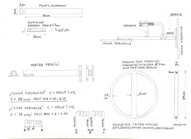

meczete Napisano 5 Październik 2004 Napisano 5 Październik 2004 Koszty bardzo nie wielkie!!!Samą ramę nośną zrobiłem z metrowego profilu do szafy na wieszaki, aluminiowy - koszt 7zł. Druty miałem już wcześniej - podwójnie lakierowane. Gdybym nie miał, to koszt szpulki około 15 - 30 zł. Zależy jaki i gdzie kupisz. Rama na cewki to po prostu sklejone klejem na gorąco szyny od układów scalonych - takie przeźroczyste, antystatyczne długie urki". W środku są scalaki. Ja dałem od EPROM-ów 27c512 itp. Od mniejszych scalaków też mogło by być. Cewka wychodzi cienka, i się zmieści.Koszt - to są u mnie w firmie odpady. Koszt - 0zł.Dalej pianka monażowa do okien. Zrobiłem prostokąt, w środek cewka, na to nasikałem pianki i przykryłem górę drugą czżścią tych szyn. W sumie wyszedł bardzo ładny profil - i fajnie wygląda bez malowania - wszystko widać.Koszt - pianka 15zł.Wszystko jak zastygło, następnego dnia przykleiłem do profilu aluminiowego, później elektronikę w obudowie i na końcu, koło cewki nadawczej akumulatorek - wyważełem go, że cewka odbiorcza sama lekko pochyla się ku ziemii. Zgodnie zresztą z zaleceniami ALL-a.Całość jest naprawdę bardzo, bardzo lekka i bardzo sztywna. Cewka nadawcza służy od razu jako stojak. Wtedy wygląda to , jakby stojak na nuty.Teraz kombinuję DWA W JEDNYM" - odpinana elektronika i przystawka, na raz i normalny wykrywacz z cewką i dopinana ta sama elektronika do ramy.Łączny koszt - nie licząc elektroniki - śmiesznie małe pieniądze. No i jeszcze farba w sprayu - zielona - 8 zł.Gdyby to było dla mnie, to nie malowałbym tego.Pozdrawiam...MECZETE
ALL Napisano 5 Październik 2004 Napisano 5 Październik 2004 WITAM.Można to jeszcze i tak zrobić.Za jakość rysunków przepraszam, ale to jest właśnie to czego nie lubie RYSOWAĆ!!!Pozdrawiam ALL
meczete Napisano 5 Październik 2004 Napisano 5 Październik 2004 Witam !!!Panie Aleksandrze. Czemu Pan narzeka na jakość rysunku - dla mnie bomba. Co trzeba to widać. Ja mam takie pytanie : czemu sondy (czyli cała rama) musi być w odległości 40 cm od ziemii? A nie może być tak jak się idzie wyprostowanym - około 80 cm. Przez te 40 cm mam kłopot. Na razie zawiązuję to na sznurku i mam rączkę z rurki PCV, ale to tylko na próby. Docelowo będzie inna kombinacja. A nie chcę wiercić za bardzo w rej rurze aluminiowej, bo ścianki to ona ma raczej cienkie - boję się ją osłabić. Nie wiem zresztą co za ubrania miały by wisieć na tym w szafie. Zaraz rurka by się wygła" i wszystko spadło na dół.
