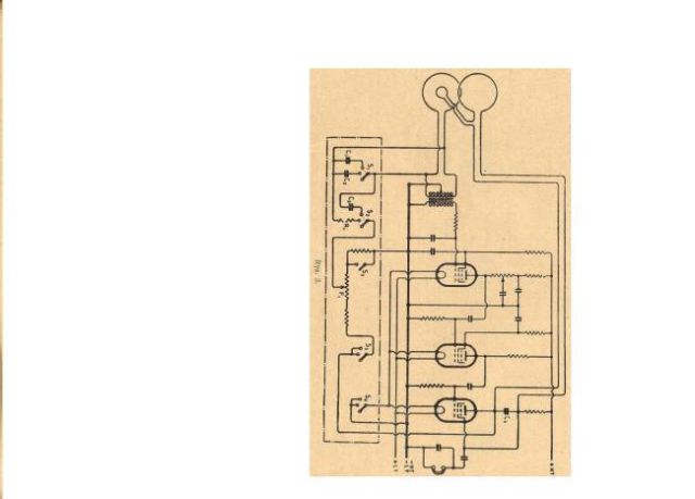

ALL Napisano 27 Wrzesień 2004 Napisano 27 Wrzesień 2004 Witam.To też jest VLF.Jakie były problemy z lampami.Ile ważył niepytajcie?.Sonde męczyłem miesiąc.Ale w sumie była to nie zła wykrywka.Choć wtedy to i bez wykrywacza się znajdowało.Niestety kuzynek ze Śląska pożyczył i prepało.Pozdrawiam ALL.
ALL Napisano 27 Wrzesień 2004 Napisano 27 Wrzesień 2004 A tu pisze co potrafi wykryć ten wykrywacz.ALL.
