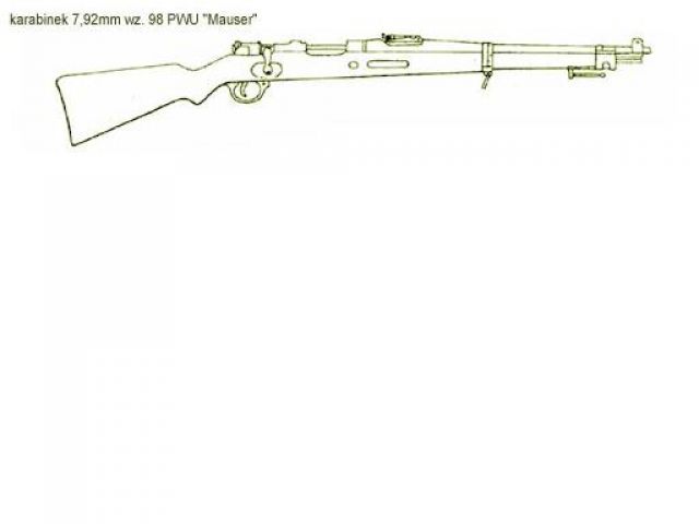

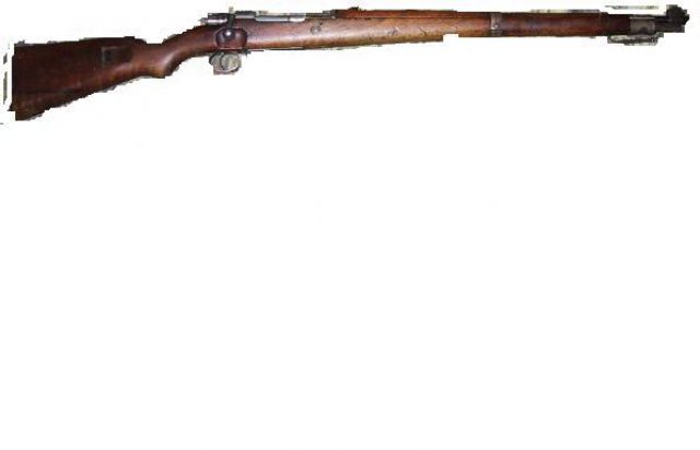

Gewer Napisano 9 Wrzesień 2004 Autor Napisano 9 Wrzesień 2004 Zwracam sie z pytaniem do kolegów z peośbą czy zna ktoś adres strony lub osoby która zajmuje się robieniem replik kolb.Dokładnie chodzi mnie o kopię, bo orginał chyba bedzie cieżki do dostanania do mausera K98 lub polskiej 98a.Moze ktoś z kolegów juz próbował obsaadzać w kolbę ten model jeśli tak to bym prosił o wszelkie info na ten temat jaka kolbę by uzyć lub jak przerobić.Zamyslam nad przeróbką I wojennej kolby od długie mausera,niewiem czy jest to dobry pomysł.Za wszelkie sugestie pomoc będę wdzieczny.pozdr, Gewer

Romel79 Napisano 11 Wrzesień 2004 Napisano 11 Wrzesień 2004 Ps, nie myl niemieckiego 98a z polskim 98a bo to zupełnie inne modele (to do tego opisu na samej górze)pozatym polski kb98 (K98) ma drobne rużnice z niemieckim 98a (przyjżyj sie rysunkowi i zdjęciu które zamieściłeś, na zdjęciu jest niemiec czyli 98a)pozdr
Gewer Napisano 11 Wrzesień 2004 Autor Napisano 11 Wrzesień 2004 Tal wiem o róznicach niemiec wygiety koźlik i kolba bez rowka a polak koźlik wkręcany i kolba z rowkiem oraz oczywiście inne boczki do przypiecia pasa.Tak miałaś rację z pierszo wojenna się nienadaje tak jak ja zamyslałem przerobić.Jedno pytanko by zamknąc juz ałkowicie ten temat do stolarza na wzór dobrze by chyba by było dać czeska kolbę vz 24 jest najbardziej zblizona do tamtego modelu.Pozdr, Gewer
