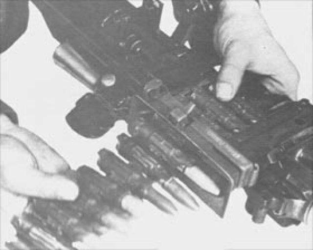

mietek Napisano 16 Sierpień 2004 Napisano 16 Sierpień 2004 Bo i są bardzo rzadkie. Jedyny jaki widziałem wyłowiłem z rozbitego Focke-Woolfa. Fotka mało wyraźna, ale jeśli wymiary pasują to 13 mm od MG131. Niemiecki i owszem, ale z broni pokładowej z samolotu. Daj zbliżenie na pocisk.Na fotce obok p-panc, ale były też wybuchowe, czyli niebezpieczne bo mat. wybuchowy i zapalnik (z przodu). Są resztki malowania na pocisku?Widziałem 20mm lotnicze z tekturowymi kapturkami na pocisku (na dnie kapturka fabryka i data wytłoczone), więc 13mm mogli tak samo pakować.

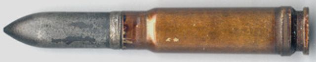

Gość Napisano 16 Sierpień 2004 Napisano 16 Sierpień 2004 Znalazłem w sieci.Fotka obok. Naboji znalazłem w starym okopie masę, 1 metr pod ziemia w przegnitych skrzyneczkach drewnianych.Znajomy twierdziłże były reczne karabiny podobne do mausera na ten kaliber o lufie 1000mm długosci,ale chyba to malo prawdopodobne.
Gość Napisano 16 Sierpień 2004 Napisano 16 Sierpień 2004 W czasie I wojny swiatowej Niemcy używali 13 mm rusznicy ppanc. TuF na inny ale nieco podobny nabój 13x92SR - moze to o nią chodzi...?Istniał też, juz w czasie II wojny, MG131 w wersji lądowej, takiego erkaemu" - z kolbą i dwójnogiem. Chociaż rzadko spotykany był dosyc.
mietek Napisano 16 Sierpień 2004 Napisano 16 Sierpień 2004 Zgadza się MG 13, 15 i 20 mm przerobiono pod koniec wojny na wersję lądową, trafiły np, do jednostek Luftwaffe.Niestety nie widziałem nawet fotki z takową konstrukcją.Czy naboje były w metalowej konserwie, czy tylko w drewnie? 20mm były najpierw puszka ocynk, potem drewno, każdy pocisk w tekturowym kapturku.
