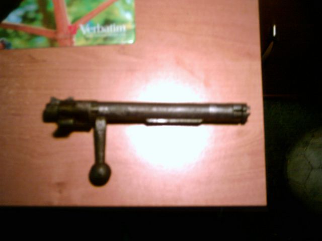

arsaces Posted August 15, 2004 Posted August 15, 2004 A jak było z długimi mauzerami produkcji niemieckiej? Widziałem zdjęcia ze zgiętymi zamkami, ale były też proste i pisano, że te są produkcji czeskiej. Mam trzon zamka w stanie agonalnym z prostą rączką, jest bez bić (zresztą gdyby były to skorodowały) i zastanawiam się, czy można na podstawie jakichś szczegółów rozpoznać jakiej był on produkcji??? Co do przerobienia rączki to widziałem foto na stronie McGywera o mauzerze, jak gdzieś chyba w Ameryce Płd. przerabiano (nie wiem dlaczego) zamek i po odpiłowaniu rączki szlifierką przyspawano ją pod kątem prostym. Broń jednak była sprawna, a nie wydaje mi się to dobrą metodą dla egzemplarza zabytkowego. Pozdrawiam Michał

POLAK. Posted August 15, 2004 Posted August 15, 2004 Długi niemiec ma prostą rączkę zamka a jeżeli nie ma widocznych bic to nie da się rozpoznać jakiej jest produkcji wiem tylko że prawdopodobnie jugole miały prostą rączkę i kulka miala gruszkowaty kształt

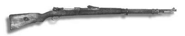

POLAK. Posted August 15, 2004 Posted August 15, 2004 i na przykład takiego niemca też widzialem. Radomiak niemiecki
