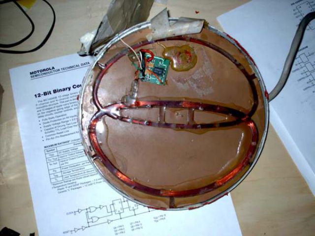

Edik Napisano 21 Sierpień 2004 Napisano 21 Sierpień 2004 Witam!To jest to zdjęcie, które ostatnio mi nie weszło.Elektronika w sondzie minelab...Pozdrawiam.Edik
Edik Napisano 21 Sierpień 2004 Napisano 21 Sierpień 2004 Witam...Znalazłem jeszcze coś takiego...PozdrawiamEdik

Edik Napisano 25 Sierpień 2004 Napisano 25 Sierpień 2004 WITAM!Tak właśnie myślałem, że te moduły są dla łatwiejszej modyfikacji. Uzyskanie jednak jakiegoś standardu może być kłopotliwe, choć każdy układ elektroniczny detektora można podzielić na poszczególne bloki, tak jak np. w tym VolksturieSS - modyfikacji ClassicIII, to jednak wszystkichnowinek nie da się w taki wykrywacz wpasować. Swoją drogą chętnie zobaczyłbym jak wygląda ta elektronika Metamaxa3 w modułach. Może mógłbyś umieścić jakąś fotkę pcb tego nowegoMetamaxa3... Może być jeszcze Metamax2... Jestem maniakiem-zbieraczem pcb wykrywaczy... :-) Kiedyś na Twojej stronie istniała taka fajna galeria pcb wykrywaczy... Ostatnio nie mogłem już jej znaleźć. Rozumiem, że zdjęcia zajmowały dużo miejsca.. .Jeśli chodzi o projektowanie wykrywaczy to chciałem zapytać jeszcze o warsztat. Czy używasz programów do symulacji układów? PSPICE, MULTISIM... czy coś w tym rodzaju? Czy raczej montujesz układy na płytkach uniwersalnych...? Wiadomo, że musi być jakieś wyobrażenie oprzyszłym projekcie i do jakiegoś celu należy dążyć... :-) Teraz wydaje się, że nowe konstrukcje powinny być już projektami cyfrowymi, z procesorem, wyświetlaczem graficznym...etc. Jednak wszystkie te nowinki: procesory DSP, sterowanie mikroprocesorowe, identyfikacja... W prawie każdej większej firmie są już pewnym standardem. Jednak to temat na zupełnie inną dyskusje....... Pozdrawiam.Edik

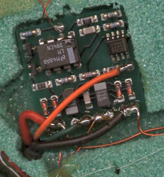

mrand Napisano 25 Sierpień 2004 Napisano 25 Sierpień 2004 Twoje pytania wymagają szerszej odpowiedzi. Niestety w tym momencie jestem nieco ograniczony czasowo. Napiszę więcej w pierwszej wolnej chwili. Porównywanie metaX-a i Classica może Cie doprowadzić do mylnych wniosków. To dwa zupełnie innej klasy detektory.Na razie zamieszczam dokładniejsze foto przedwzmacniacza w sondzie Minelaba. PozdrawiamMrand
Edik Napisano 26 Sierpień 2004 Napisano 26 Sierpień 2004 Witam!Mrand nie porównuje ClassicaIII do Twojego projektu.Chodziło mi tylko o to, że ta modyfikacja pod nazwą VolksturmSS, że autor tej modyfikacji oparł swój projektna konstrukcji modułowej... :-)To zdjęcie które umieściłeś jest chyba z M.Explorer...?Serdecznie pozdrawiamEdik
