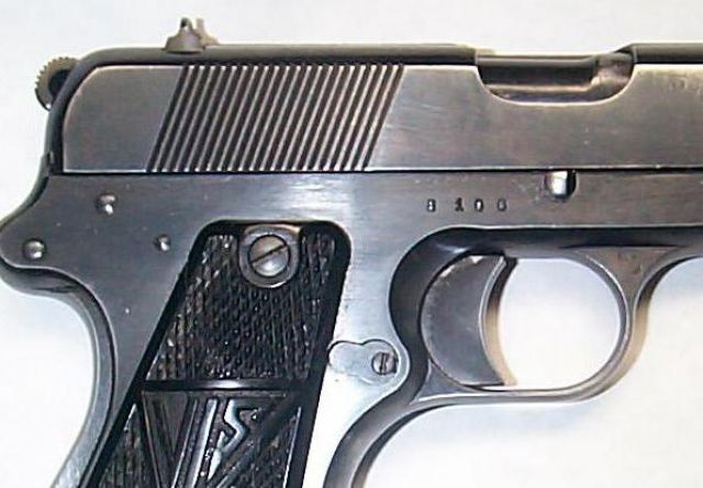

Vis35 Napisano 18 Styczeń 2003 Napisano 18 Styczeń 2003 Zdjecie visa okupacyjnego z pierwszej produkcj ,uwage zwraca cztero cyfrowy numer bez zadnej litery alfabetu,ten vis ma wyciecie na kolbe , wylacznie niemieckie stemple,wszystkie numery czesci pasujace.(bylo takich numerow przeszlo 11 tys.)Niemieckie numery sa nabite grubsza trzczcionka i troche dalej od zatrzasku zamkowego.(Tym roznia sie od polskich).Szkoda ze znajduja sie niedoinformowani eksperci w TiBU,zawstydzaja brakiem wiedzy w Polsce i zagranica.
