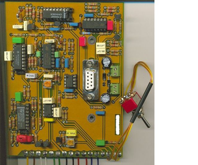

ALL Napisano 2 Lipiec 2004 Autor Napisano 2 Lipiec 2004 Witam.W wykrywaczu Fisher 555 nie da się tak rozbudować układuelektroniki, aby pracował on jako wykrywacz dynamiczny wfunkcji dyskryminacja.Jest to wykrywacz jedno kanałowy ijego zasada działania całkowicie odbiega od rozwiązań wwykrywaczu dynamicznym.Ale o tym napisze osobno.Nigdy nie robiłem tajemnicy z moich doświadczeń z wykrywaczami[P.Lis]Bartek 2 miał bardzo mało rozwiązań wspólnych z Fisherem 555, a Bartek 3 to już tylko przesównik fazowy,detektor fazy.W Bartku zastosowałem dwie regulacje czułości dla wygody,ogólnie całość sprowadziłem do tego aby manipulacja w czsie pracy mogła być wykonywana jedną ręką.Najczęściej w drugiej trzymamy saperkę.Drugim rozwiązaniem jest sonda tej najwięcej poświęciłem czasu w swojej konstrukcji.Mimo obliczeń i wyliczeń, nie miała ona szans na duże zasięgi przy małych wymiarach,ale znalazłem jej słaby punkt i się to jednak udało.W układzie z dopalaczem zasięgi są takie a nie inne.W samym dopalaczu też wprowadziłem kilka zmian.Fisher 555 to dobra konstrukcja,a ile wersji tej wykrywki tyle w niej zmian,co cieszy mnie jako konstruktora.Zgodniez zasadą Polak potrafi.Do postu dołączam zdjęcie elektroniki już po zmianach.POZDRAWIAM ALL
