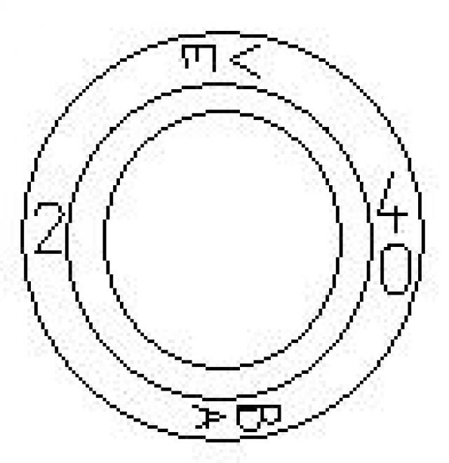

Frozzer Napisano 12 Grudzień 2002 Autor Napisano 12 Grudzień 2002 ale posta wygrzebaliscie :)niestety kalibru nie podam, bo magazynek najprawdopodobniej sie palil a wszystkie luski byly rozerwane u gory i ze spalonymi splonkamioznaczenie na spodzie luski takie jak na skanie ktory tu zamieszczam
sten Napisano 13 Grudzień 2002 Napisano 13 Grudzień 2002 Jest to luska Francuska 7,5x54 mas zastapila w 30 latach 8 mm Lebel.Nabuj ten jst produkowany do dzis w krajach Arabskich (byle kolonie Fr.)Wynika z tego ze ten magazynek jest od Mitrailleuse de 7,5mm mle 1931 Mg czolgowy zasilany z bebna umocowanego po lewej stronie karabinu (naboj 7,5x54 mas), Niemiecka nazwa 7,5 KpfwMg 311(f).Byl on w duzych iloscia uzywany jako FlaMg we Francji,mam fote na ktorej 2 ochotnikow Francuskich(WH) strzela z tego Mg,jest on wyposazony w dwojnug.Bron ta zostala rowniez wydana oddzialom Volkssturmu.Pozdr.sten
