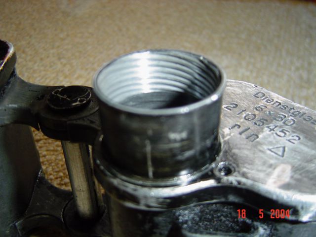

Wojtek_(PL) Napisano 18 Maj 2004 Autor Napisano 18 Maj 2004 Witammam małe pytanie; a mianowicie jak wyciągnąć w lornetce metalową tubę do której jest wkręcany okular , tzn .okular już wyszedł ale pozostała ta tuba.Zależy mi na wyciągnięciu tego gdyż musiałbym dostać się do pryzmatów ,które są czymś zabrudzone a od przodu jest to niemożliwe
Gość Napisano 18 Maj 2004 Napisano 18 Maj 2004 Jak już odkręciłeś te 3 śruby, to ci powinien odejść cały dekiel razem z tym kominem.pozdro
Wojtek_(PL) Napisano 18 Maj 2004 Autor Napisano 18 Maj 2004 próbowałem juz tak zrobic ale ten dekiel wygina się troche a nie chce tego zepsuć,pozatym czy ten komin i dekiel stanowią jedność" bo u mnie wygląda to tak ,że są to oddzielne części(minimalne szczeliny pomiedzy tymi częściami). Wygląda to tak ,że ten komin przyciska dekiel od góry .Czy ten model lornetki może się różnić detalami między poszczególnymi firmami?,czy może spróbować zadziałać mocniej?
Gość Napisano 19 Maj 2004 Napisano 19 Maj 2004 Może to uszczelnienie po bokach trzyma. Postaram się sprawdzić i napiszę jutro, jak to jest u mnie.Pozdro
Gość Napisano 20 Maj 2004 Napisano 20 Maj 2004 Sprawdziłem, komin trzeba wykręcić i potem ci blacha odejdzie. Dawno w niej nie grzebałem.Pozdro
Wojtek_(PL) Napisano 20 Maj 2004 Autor Napisano 20 Maj 2004 ok dzięki za pomoc,dekle puściły ale te nieszczęsne kominy ciągle sie mocno trzymają, może coś się w nie dostało i teraz trzyma je .W sumie to zostawie je w spokoju bo wszelkie szkiełka" dały się wyciągnąć, została w kominie tylko jedna szybka z tą podziałka ale ją da się wyczyścić z dwóch stron. Mam jeszcze jedno pytanie jako, że jestem w tych sprawach nowy, a mianowicie jak zrobic na korpusie lornetki tę chropowatą powierzchnię
