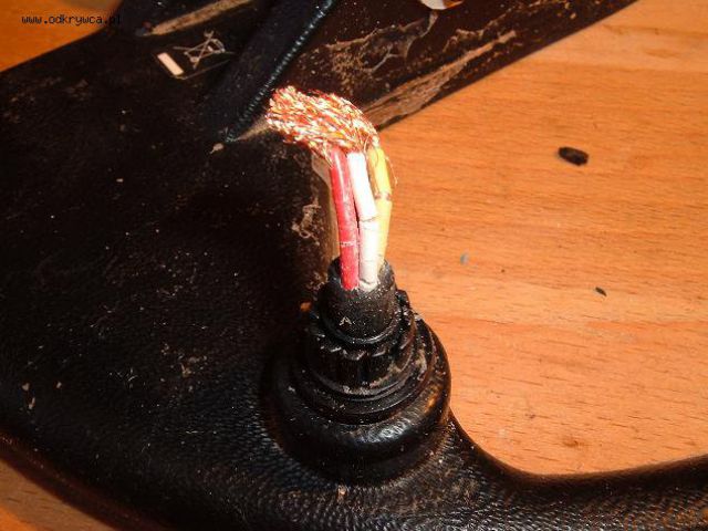

profos Napisano 3 Maj 2018 Autor Napisano 3 Maj 2018 Kabel ma cztery żyły. Parę lat temu przerwał się przy cewce i przy naprawie musiałem go trochę skrócić. Po naprawie wszystko działa ok, ale mam wrażenie, że oryginalny kabel jest marnej jakości, izolacja na żyłach pęka. Na fotce z czasu naprawy dobrze to widać. Poza tym brakuje tych kilkunastu czy kilkudziesięciu centymetrów bo noszę puszkę z elektroniką na szyi. Dlatego chciałbym wymienić kabel na inny dłuższy. Stąd moje pytanie, jaki kabel zastosować, może ma ktoś jakieś doświadczenia?
AoT_Hunter_PL Napisano 4 Maj 2018 Napisano 4 Maj 2018 Ja mam coś w klamotach po mojej sovie tylko musiałbym poszukać (osłona - nie wiem czy nie popękana miałem gdzieś zapasową).Kabel musi być dobrej jakości sama wymiana na inny może rozjechać cewkę, tak upraszczając.Trzeba od spodu rozłupać aby dostać się do miejsca w którym przylutuje się przewody.Google powinno coś pomóc, albo dać do np. Proscana = najpewniejsza opcja.Jeszcze jeden forumowicz tu naprawiał cewki minelabów.
