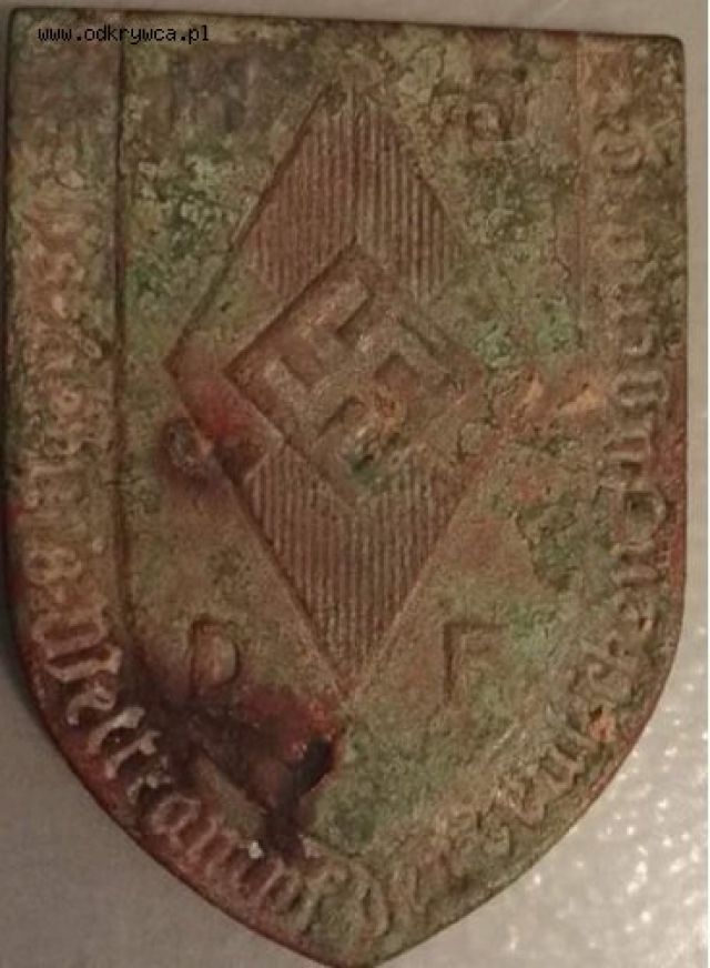

Jako że to mój pierwszy wpis na forum, witam wszystkich i przepraszam jeśli coś napsociłem :)
Pomóżcie, stałem się posiadaczem takiej wpinki DAF-HJ i chciałbym jakoś ją poczyścić. Na większej powierzchni wpinki widoczny jest zielonkawy nalot z elementami korozji. Można jakoś poprawić jej stan wizualny?
Z góry bardzo dziękuję i pozdrawiam.

Tak, można.
Nie widzę tu farby, i domniemam, że to mosiądz...
Grynszpan ( rdza stopów miedzi ) zmyj acetonem, za pomocą np. patyczków kosmetycznych ( spokojnie, aceton nie narusza struktury metalu ).
Następnie wpinkę porządnie umyj pod ciepłą wodą z detergentem, miękką szczoteczką ( np. do zębów ).
Potem wpinkę wygrzej ( mocno, ale tak abyś utrzymał w łapkach )
nanieś zwykłą parafinę lub wosk, potem podgrzewaj i ścieraj nadmiar wosku ( najlepiej patyczkami ) aż zostanie mikro warstwa. Tylko nie dotykaj paluchami, ani niczym innym miejsc, które będziesz eksponował ( trzymaj za rant ).
Pozostaw do wystygnięcia i pokaż co ci wyszło ...
