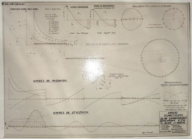

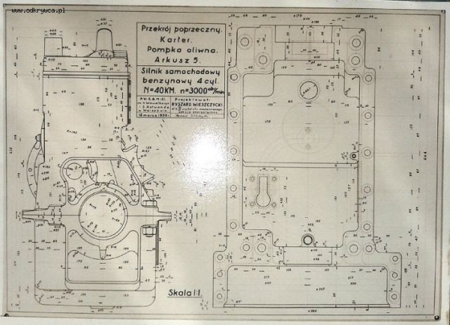

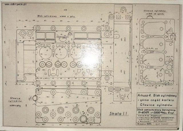

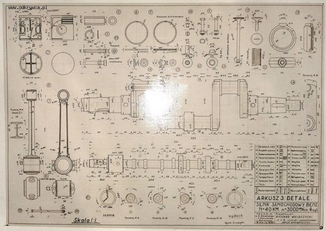

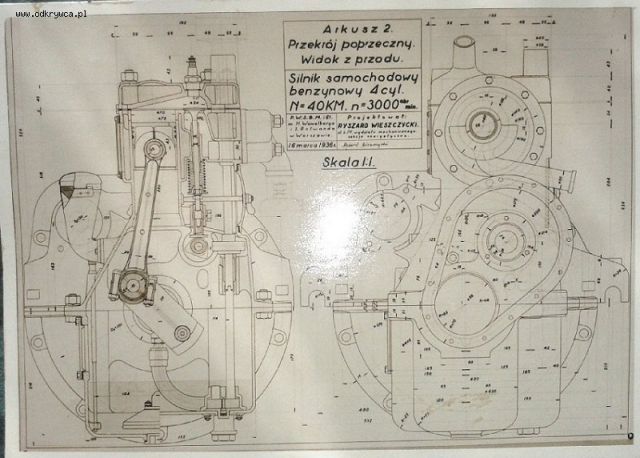

sm500 Napisano 18 Marzec 2016 Autor Napisano 18 Marzec 2016 Witam, mam w swoim zbiorze prace dyplomową ze szkoły Wawelberga i Rotwanda w Warszawie z wydziału mechanicznego wykonaną przez pana Ryszarda Wieszczyckiego w 1936 roku, pod tytułem OBLICZENIE SILNIKA SAMOCHODOWEGO BENZYNOWEGO N=40KM. n=3000 obr/min. 4 cylindry. Czy ktoś orientuje się co to za silnik ewentualnie na jakim silniku samochodowym mógł się wzorować autor ?
sm500 Napisano 18 Marzec 2016 Autor Napisano 18 Marzec 2016 Pojemność silnika 1696 centymetrów sześciennych
Zwierzak Napisano 21 Marzec 2016 Napisano 21 Marzec 2016 Nie orientuję się co to za silnik, ani na jakiej konstrukcji jest wzorowany, ale...Wydaje mi się że ten projekt nie miał szans na wykonanie. Przyjęcie przez autora łożyskowania wału korbowego 4-cylindrowego silnika tylko na dwóch łożyskach baryłkowych, powoduje że taki wał po prostu się urwie. Kształt przeciwciężarów tegoż wału również sugeruje wyłącznie edukacyjny charakter projektu. To nie miało prawa działać (długo).Zwierzak
PATRON Napisano 22 Marzec 2016 Napisano 22 Marzec 2016 fajne zużycie oliwy ma na godzinę ...a te baryłki to chyba są do 4000 obr z groszami jak dobrze kojarzę więc nie wydolą ... i tak i tak .
