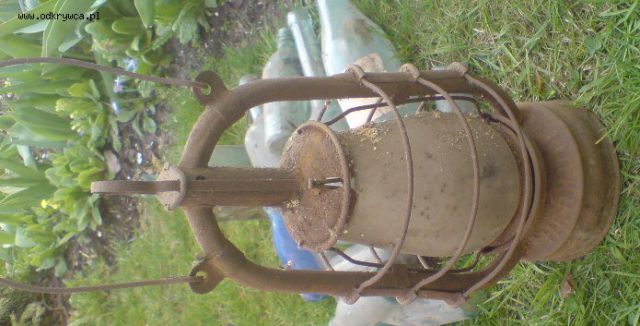

Jestem szczęśliwym posiadaczem lampy Herkules.
Proszę o wskazówkę jak ją otworzyć w celu wyjęcia i umycia szkła.
Przy okazji usunął bym kurz i pajęczyny.
Pytam, ponieważ nie chciałbym przez nieumiejętne próby zbić szkło.
pozdrawiam
kolego najpierw musisz zdjac oslone to to z drotami dookola szkla powinno sie do gory wysunac potem juz bez problemu masz tam zabezpieczenie trzymajace nad szklem uchylisz i wyjmiesz powinienes sobie poradzic tylko ostroznie zdejmuj oslone moze byc zastana wez oliwki tam daj lub wd 40 zeby zmiekczyc no i radze czyms potem calosc zakonserwowac jesli jest rdza bo z tel nie widze np tanina z grafitem na korozje jak uwazasz bo raczej jej juz nie bedziesz eksploatowal bo szkoda;) w tej kwesti ew niech sie ktos inny wypowie pozdr
