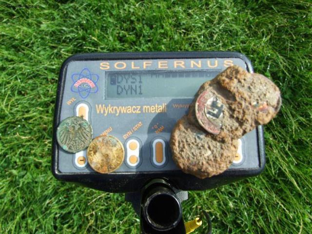

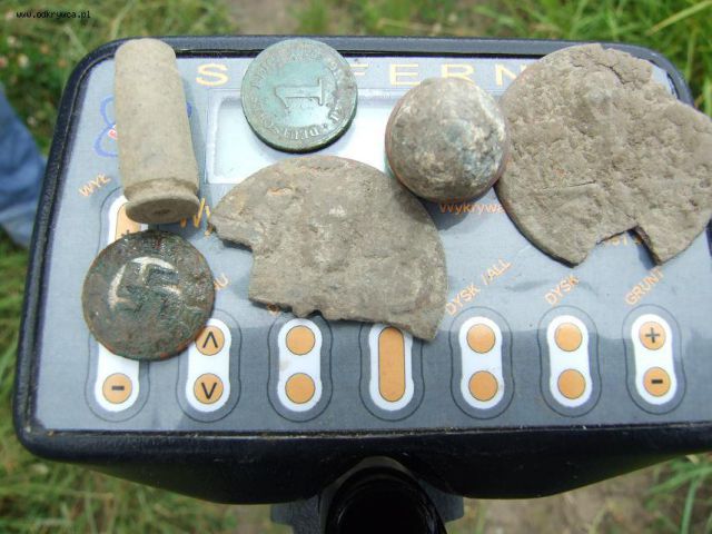

Gość Napisano 20 Kwiecień 2015 Napisano 20 Kwiecień 2015 Jako, że na stanie nasi koledzy posiadają wykrywacze marki Solfernus chciałbym założyć wątek, w którym osoby, które posiadają aktualnie ten wykrywacz podzieliły się doświadczeniem na temat nastawów na jakich chodzą.Interesują mnie nastawy na kolorową drobnicę oraz na militaria. Jako, że mam w miarę dobry kontakt z producentem zasugerowałem, by można było zgodnie z sugestiami użytkowników wprowadzić 3 programy: monety i biżuteria, militaria oraz tryb do ustawień własnych. Nastawy do tych programów aktualnie każdy wypracował metodą prób i błędów co widać ;-) http://www.youtube.com/watch?v=p14K_fi51g4 .Pora wymienić doświadczenia by samodzielnie zaprogramować sobie sprzęt.Admiów proszę o usuwanie postów nie na temat oraz wywołujących kłótnie. Nie interesuje mnie walka z ludźmi twierdzącymi jaki to wykrywacz jest lepszy od Solfernusa, a wymiana poglądów z posiadaczami Solfernusa. Mile widziane zdjęcia znajdek oraz podane ustawienia sprzętowe. Poniżej kilka znajdek, ustawienia fabryczne ze wzmocnieniem gwiazdką.Post został zmieniony ostatnio przez moderatora Czlowieksniegu 20:19 20-04-2015

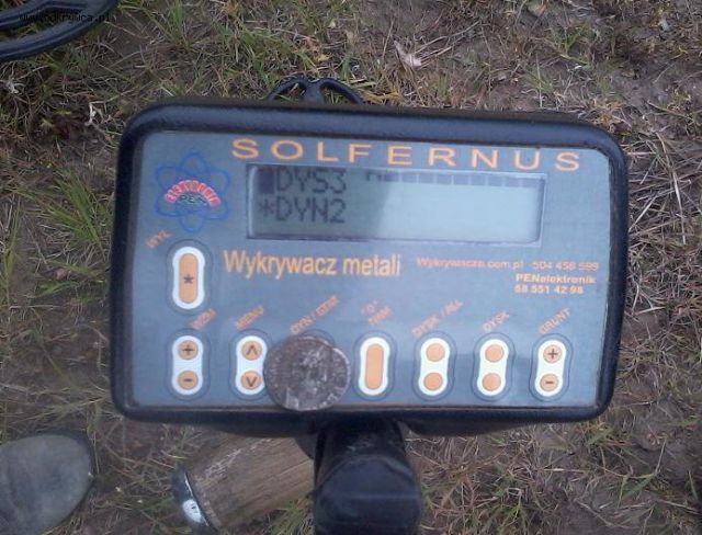

Gość Napisano 20 Kwiecień 2015 Napisano 20 Kwiecień 2015 Ustawienia fabryczne - reszta jak na wyświetlaczu.

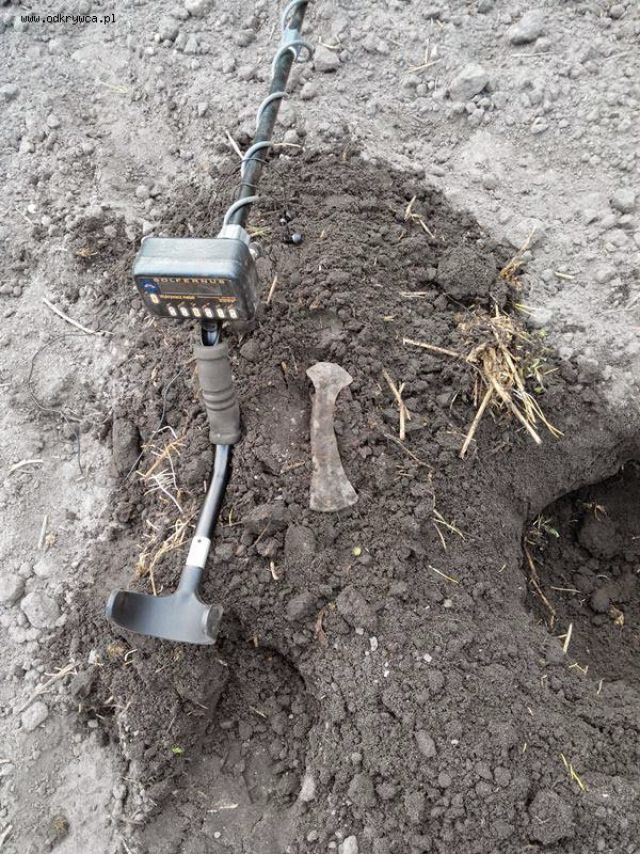

Gość Napisano 20 Kwiecień 2015 Napisano 20 Kwiecień 2015 Tryb statyczny - znalezisko przekazane do muzeum przez Marcina - odkrycie osady.

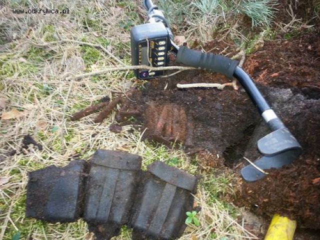

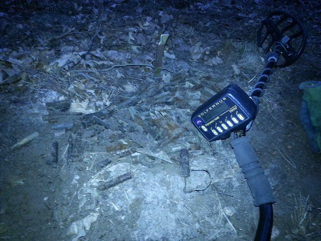

Gość Napisano 20 Kwiecień 2015 Napisano 20 Kwiecień 2015 Prace RAD , ustawienia fabryczne, tryb dynamiczny o ile pamiętam.

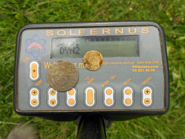

Gość Napisano 17 Maj 2015 Napisano 17 Maj 2015 Ustawienia fabryczne, nie pamiętam czy z gwiazdką czy bez, ale chyba ze wzmocnieniem gwiazdką. Reszta jak na foto.
