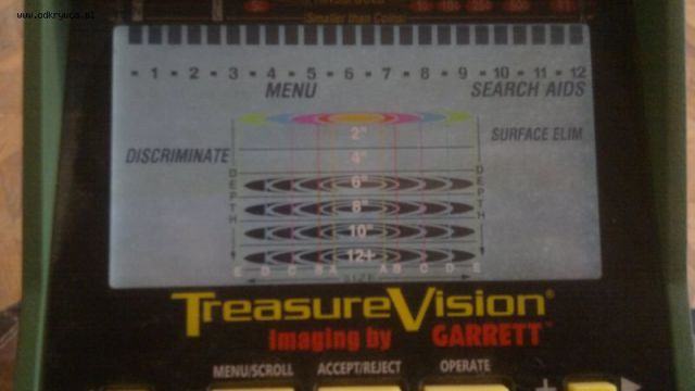

Marcin_21_2009 Napisano 12 Kwiecień 2015 Autor Napisano 12 Kwiecień 2015 witam, dzisiejszego dnia nastał oto problem z którym nie miałem kłopotów. W żaden sposób nie mogę zmienić wycinki głębokości, przez to nie widzi płytki i małych przedmiotów. Spotkał się ktoś z tym??
Marcin_21_2009 Napisano 12 Kwiecień 2015 Autor Napisano 12 Kwiecień 2015 wszystkie inne opcje mogę zmienić tylko tego nie
Marcin_21_2009 Napisano 13 Kwiecień 2015 Autor Napisano 13 Kwiecień 2015 nikt nic nie wie jak rozwiązać ten problem ?
marioAT Napisano 13 Kwiecień 2015 Napisano 13 Kwiecień 2015 Witam!Może reset do ustawień fabrycznych pomoże ?.
Marcin_21_2009 Napisano 13 Kwiecień 2015 Autor Napisano 13 Kwiecień 2015 już próbowałem, na all metalu sprawny a ma dyskryminacji nie
Marcin_21_2009 Napisano 13 Kwiecień 2015 Autor Napisano 13 Kwiecień 2015 monety łapie na końcu zasięgu i na początku(przy cewce) sygnałem ciągłym
Marcin_21_2009 Napisano 13 Kwiecień 2015 Autor Napisano 13 Kwiecień 2015 w środku suchy zero wilgoci wszystko w porządku, żadnych przepaleń
motokrys10 Napisano 13 Kwiecień 2015 Napisano 13 Kwiecień 2015 a jak wygląda wtyczka wszystkie piny całe?
Marcin_21_2009 Napisano 14 Kwiecień 2015 Autor Napisano 14 Kwiecień 2015 całe, na dwóch cewkach działa identyczne
motokrys10 Napisano 14 Kwiecień 2015 Napisano 14 Kwiecień 2015 raczej gniazdo ew zadzwoń do Proscanahttp://www.proscan.gliwice.pl/
Marcin_21_2009 Napisano 14 Kwiecień 2015 Autor Napisano 14 Kwiecień 2015 na szczęście naprawił się sam a juz myślałem o serwisie, kilka dni bez baterii i o dziwo ku zaskoczeniu udało się przestawić.
