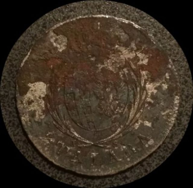

haqb Napisano 21 Grudzień 2014 Autor Napisano 21 Grudzień 2014 Witajcie, czy macie jakieś pomysły jak usunąć taką upartą narośl która wygląda jak rdza. Jak na razie moneta była potraktowana jedynie płynem Conservo przez godzinkę. Jaki zrobić następny krok, moczyć dalej w conservo, czy może spróbować czegoś innego. Z góry dziękuję za wszelkie pomysły, mam nadzieję że dzięki Waszej pomocy uda mi się doprowadzić tą monetę do lepszego stanu.
manierka Napisano 22 Grudzień 2014 Napisano 22 Grudzień 2014 kolego ew winian na allezlo jest chyba aktualnie nawet juz rozrobiony 50% zrobisz sobie 3-5% powinno zejsc to szare ale monetka bedzie czysta nici patyny decyzja nalezy do ciebie ja bym recznie nie skrobal bo porysujesz ew wykalaczka luzne wyskubac co do twego plynu to go nie znam przed winianem odtluszcz po tym srodku detergentem umyj ludwikiem a winian w cieplej wodzie szybciej reaguje w zimnej proces wolniejszy
haqb Napisano 22 Grudzień 2014 Autor Napisano 22 Grudzień 2014 Dzięki manierka, zamówiłem winian i zobaczymy jak to wyjdzie. Zastanawiam się nad naniesieniem go tylko na te rdzawe narośla, punktowo. Skrobanie odpada, twarde to ustrojstwo. Ryzyko porysowania monety zbyt duże.
