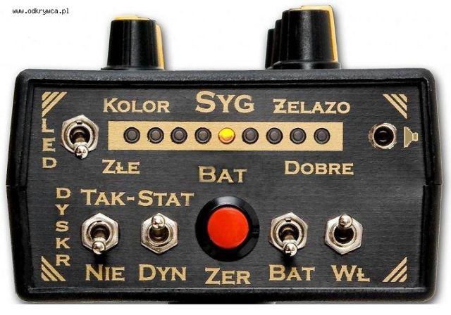

jak każdy wie ten model zastąpiły 2 nowsze modele a ja próbuje udoskonalić stary model :) jak macie jakieś pomysły na tuning wykrywki to pisać
tuning polega na zmniejszeniu poboru prądu dzięki czemu możemy chodzić do 5-6 dni po 4-5 gdz dziennie
zmniejszenie poboru prądu polega na dodatkowym włączniku led oraz wymiany głośniczek na buzzler od zegarka
wskaźnik led włączamy i wyłączamy kiedy jest to potrzebne
wskaźnik led cały czas pobiera prąd podczas pracy zresztą nawet jak wykrywacz jest wyłączony to jest obieg prądu na podzespoły elektroniczne wykrywacza zastanawiałem się by dodać dodatkowo 2x wyłączniki baterii by wyłączać całkowicie obieg zasilania
zmniejszenie poboru prądu po wymianie głośnika na buzzler np 0.5w na 0.1w :) jeśli wykrywka została odciążona to w niewielkim stopniu poprawi się też głębokość wykrywacza
