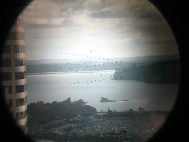

DETER Napisano 1 Wrzesień 2014 Autor Napisano 1 Wrzesień 2014 Witam,Czy ktoś pomoże - w jaki sposób dokonywano pomiaru odległości w takim dalmierzu z zygzakowatą podziałką?Będę wdzięczny
IFO Napisano 5 Wrzesień 2014 Napisano 5 Wrzesień 2014 Te liczby to są setki metrów czyli dekametry. Obraz ich widzisz przestrzennie, niższe wartości bliżej, a dalsze dalej. Oczywiście nie na płaskim zdjęciu tylko w okularach dalmierza.Podobnie przestrzennie, widzisz obraz celu. Jest to zasługa szeroko rozstawionych obiektywów dalmierza. Wystarczy zgrać w przestrzeni obraz celu z odpowiednim znaczkiem i odczytać ilość dekametrów.Jeśli ostatnią liczbą w twoim dalmierzu jest 40 czyli 4000 metrów, to prawdopodobnie odległość obiektywów, czyli baza wynosi 80 centymetrów.Jest to dalmierz używany głównie w artylerii przeciwlotniczej, gdyż pomiaru dokonuje się w bardzo szybki sposób, bez kręcenia pokrętłem odległości.Ciekawostką jest to, że nie każdy jest w stanie przy pomocy takiego dalmierza widzieć przestrzennie
IFO Napisano 5 Wrzesień 2014 Napisano 5 Wrzesień 2014 Pomroczność jasna, nie dekametr, ale hektometr.Przepraszam.
DETER Napisano 6 Wrzesień 2014 Autor Napisano 6 Wrzesień 2014 Ostatnia cyfra to 70 (czyli wyskalowany na 7000 m), dalmierz do EM 1,25 metra. Przyznać się musze iż z opisu nie wiele rozumiem jak mierzyć odległość. Czy mogę prosić o jaśniejszy opis?
IFO Napisano 6 Wrzesień 2014 Napisano 6 Wrzesień 2014 Trudna sprawa.Punkt pierwszy:Skieruj dalmierz na niebo, najlepiej bezchmurne. Wyobraź sobie, że patrzysz na coś bardzo,bardzo dalekiego.W lewym i prawym okularze ustaw ostrość znaczków. Prawdopodobnie dalmierz jest rozjechany i znaczki nie pokrywają się.Na rurze są dwa pokrętła. Musisz eksperymentować którym kręcić, aby podczas kręcenia, znaczki z lewego i prawego okularu przesuwały się względem siebie. W momencie pokrycia się ich, zobaczysz, że zygzak znaczków i liczb układa się w przestrzeni. Jak zaliczysz ten punkt, to przejdziemy do następnego.
DETER Napisano 6 Wrzesień 2014 Autor Napisano 6 Wrzesień 2014 Zygzak znaczków zgrany pokrętłami. Ostrość bardzo dobra. oczekuję co dalej.
IFO Napisano 6 Wrzesień 2014 Napisano 6 Wrzesień 2014 Zakładam, że widzisz, iż znaczki układają się w przestrzeni trójwymiarowej, to znaczy, że niskie wartości hektometrów widzisz pozornie blisko, a wyższe hen, hen daleko. To podstawowy warunek pomiaru.Jeśli tak, to można przejść do punktu drugiego:Jak już chyba zauważyłeś, że patrząc przez Twój dalmierz obraz widziany przez niego jest stereoskopowy, to znaczy taki bardzo plastyczny, gdzie dużo łatwiej ocenić który przedmiot jest od Ciebie bliżej, a który dalej. Szczególnie dotyczy to przedmiotów położonych w początkowych wartościach zakresu pomiarowego.Skieruj teraz dalmierz na kontrastowy przedmiot znajdujący w takiej właśnie odległości. Może to być maszt GSM, antena telewizyjna na tle nieba czy wieża kościoła. Koniecznie w pierwszej fazie nauki musisz go widzieć na tle nieba. Jak załapiesz o co chodzi, to pomiar mało kontrastowych i dalszych przedmiotów będzie łatwiejszy Wpatrując się w taki przedmiot, zobaczysz,że niektóre znaczki znajdują się jakby przed obserwowanym przedmiotem, a niektóre za nim. Znaczek hektometrowy znajdujący się nad przedmiotem oznacza właśnie odległość.Prawdopodobnie Twój dalmierz jest rozjechany odległościowo.Jak to skorygować?Ano musisz znać dokładną odległość do jednego z tych obiektów. Jeśli mierzona odległość zgadza się z rzeczywistą to wszystko w porządku, a jeśli nie to kręcąc drugą gałką na rurze spowodujesz,że odpowiedni hektometr będzie odpowiadał rzeczywistej odległości.I to by było na tyle.Podziel się wynikami nauki.
