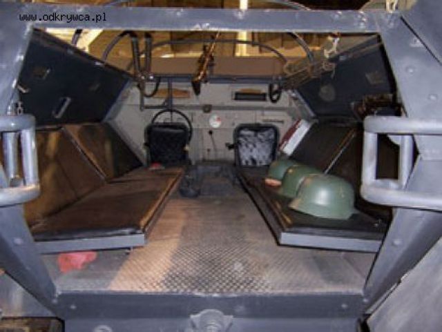

michaelos Napisano 28 Marzec 2014 Autor Napisano 28 Marzec 2014 Chodzi mi o mittlerer Funkpanzerwagen. Doczytałem iż model 251/6 był często mylony z 251/3. Robię model 251/3 ausf.b z frontu wschodniego VI 1941- IV 1942 jako wóz łączności. Zdjęcia wnętrza są mi potrzebne po to by zweryfikować czy w tej wersji ławki były rozkładane ze skrzyniami pod nimi czy bez nich. Znalazłem takie oto zdjęcie i czy faktycznie tak wyglądała w środku wersja B?

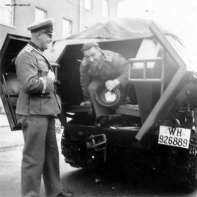

Tribolit Napisano 29 Marzec 2014 Napisano 29 Marzec 2014 Toż ci piszę, że sdkfz 251/3 Funkpanzerwagen akurat w wersji (ausf) B nigdy nie istniał, nie było czegoś takiego!!! Pewnie budujesz model Zvezdy w 1/35 który w rzeczywistości przedstawia Sdkfz 251/6. sdkfz 251/3 Funkpanzerwagen był budowany w wersjach (ausf.) C i D.Robię model 251/3 ausf.b z frontu wschodniego VI 1941- IV 1942 jako wóz łączności"Do roku 1943 jedynym wozem łączności" (tzn który miał więcej sprzętu radiowego), był Sdkfz 251/6 Znalazłem takie oto zdjęcie i czy faktycznie tak wyglądała w środku wersja B?"odp: i tak i nie, takie siedzenia na pewno miała wersja A są zdjęcia wersji B z normalnymi skrzynkowymi siedzeniami ale np w książce Militaria 224 poświęconej 251ce jest wyraźne zdjęcie ausf B z rozkładanymi siedzeniami tak samo na zdjęciu obok
Tribolit Napisano 29 Marzec 2014 Napisano 29 Marzec 2014 Focia się nie załadowała, zdjęcie przedstawia ausf A lub B z opisanymi przez ciebie rozkładanymi siedzeniami.

Tribolit Napisano 29 Marzec 2014 Napisano 29 Marzec 2014 Patrząc na zdjęcie na stronie którą podesłałeś rzucają mi się w oczy dwa szczegóły: w środku same szeregowe" hełmy a dwa nieco uproszczona antena (późnego typu?). Przyszło mi do głowy że może jednak część wozów /6 przerabiano później do któregoś z z wariantów Sdkfz 251/3 (a było ich bodaj pięć i różniły się wyposażeniem radiowym). Kto wie.A propo wnętrza to znalazłem kilka zdjęć Sdkfz 251/1 ausf. B i raczej wszystkie mają rozkładane ławki jak na pierwszym zdjęciu jakie pokazałeś. Wrzucam właśnie takie foto, po bokach kadłuba nie widać dodatkowych wizjerów więc to raczej wersja B. Natomiast wszystkie ausf. A miały składane ławki widać to na innych fotografiach z sesji z Guderianem w swym bojowym rumaku, na takiej ławce leży Enigma.
