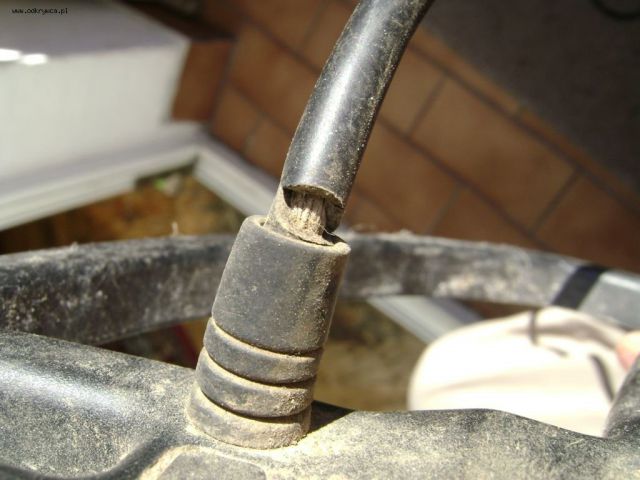

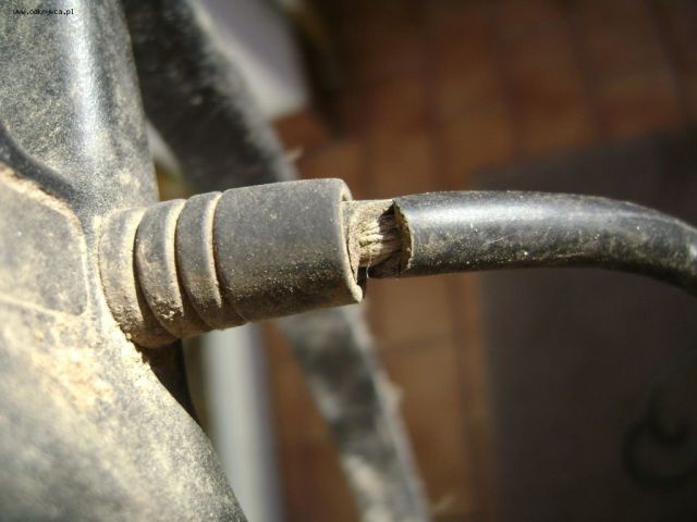

pavelr3 Napisano 22 Październik 2013 Autor Napisano 22 Październik 2013 co radzicie z tym zrobić?czy pękniecie będzie miało wpływ na poszukiwania
kamil.gt Napisano 22 Październik 2013 Napisano 22 Październik 2013 witam ja miałem podobnie jest taki klej poliuretanowy bardzo elastyczny gumowaty swietna sprawa zalej nim przewód i bedziesz zadowolony z efektu ten klej sprzedaja w tubach jak sylikon poliurethane nazwa
Tomb750 Napisano 22 Październik 2013 Napisano 22 Październik 2013 Gdyby to dobrze oczyścił i odtłuścił to i taki klej w sztyfcie na gorąco byłby myślę dobry. Po ostygnięciu trochę by to miejsce usztywnił.
bassista Napisano 22 Październik 2013 Napisano 22 Październik 2013 Pekniecie bedzie mialo wplyw na poszukiwania jak przez nie dostanie sie woda do srodka cewki. Tak jak koledzy radza sklej je i moze dodatkowo zabezpiecz nawet tasma zbrojona
Hardy998 Napisano 22 Październik 2013 Napisano 22 Październik 2013 stanowczo kup nową cewkę panowie co to za doradzanie sklej czy coś tam.
KrisssK Napisano 23 Październik 2013 Napisano 23 Październik 2013 Jasne, a jeszcze lepiej kup nowy wykrywacz.
Tomb750 Napisano 25 Październik 2013 Napisano 25 Październik 2013 Tak rozumując to faktycznie nowa wykrywka będzie ok
pavelr3 Napisano 25 Październik 2013 Autor Napisano 25 Październik 2013 czyli jak przewód pęknie to trzeba wykrywke zmienić?
piotr01051989 Napisano 26 Październik 2013 Napisano 26 Październik 2013 załatw sobie trochę żywicy epoksydowej, albo jakiegoś betoxu czyli utwardzacza. można zrobić jakby taki pierścień na kablu i będzie ok.
