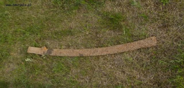

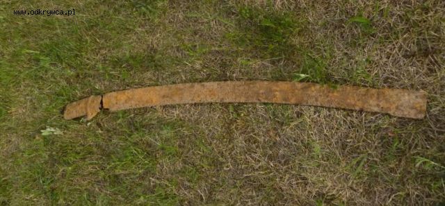

Witam szanowne grono. Ostatnio zakupiłem wykopek pochwy polskiem ludwikówki. Jest mocno skorodowana, pęknięta przy kółeczku ale jeszcze się nie kruszy. Pusta w środku. Oczywiście z drewnianych wkładek nie ma już śladu. Zastanawiam się jak ją potraktować na początek. Autolizy się trochę boję bo nie ma mocnego rdzenia w środku. Może lekka elektroliza? Ale nie wiem jak zadziała na pusty w środku przedmiot. Będę wdzięczny za wszelkie sugestie bardziej doświadczonych kolegów.
Nie ma znaczenia elektro czy autoliza. Przy eletrolizie pasuje wsadzić elektrodę do środka inaczej się tam nie wyczyści. Przy autolizie podobnie wsadzić pasek cynku do srodka.
