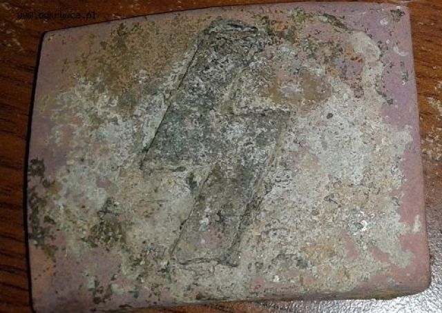

kakaru Napisano 15 Lipiec 2013 Autor Napisano 15 Lipiec 2013 Jak ogarnąć klamerkę aby wyglądała przyzwoicie? jakieś metody? moja pierwsza klamra
KamilŚwieżak Napisano 15 Lipiec 2013 Napisano 15 Lipiec 2013 wymyć wodą z mydłem i przetrzeć np. olejkiem do broni :)
kakaru Napisano 15 Lipiec 2013 Autor Napisano 15 Lipiec 2013 była już myta, jej stan mnie poporstu nie zadowala;) myślałem o elektrolizie, albo długotrwałym moczeniu w oliwie... ale wole podpytać specjalistów od klamerek
Matias_o Napisano 19 Lipiec 2013 Napisano 19 Lipiec 2013 Zależy do jakiego stanu chcesz ją doprowadzić. Możesz użyć waty stalowej lub twardej strony gąbki kuchennej zamoczonej w jakimś oleju (nie polecam organicznych) i szorowanko z wyczuciem. Tym sposobem usuniesz luźniejsze produkty korozji i bród a klamra nabierze ciemniejszego koloru. Jak chcesz do gołego" ją wyczyścić to szczoteczka mosiężna albo elektroliza. Ale zanim się za nią zabierzesz to polecam przetestować różne metody czyszczenia na mniej ciekawych przedmiotach w podobnym stanie zachowania.
