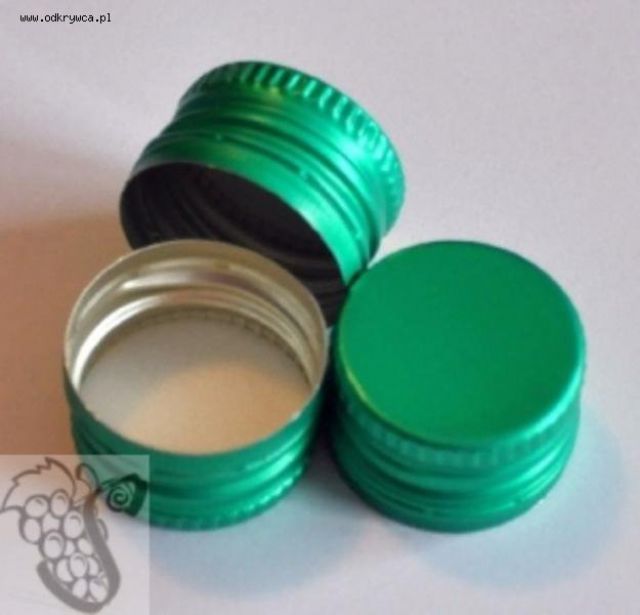

akcej Napisano 9 Lipiec 2013 Napisano 9 Lipiec 2013 Moniqa spora część polmosów" tych z dawniejszych czasów to czyste aluminium i wykrywacz widzi je w dynamiku jako ładny kolor dając sygnał dobrze ponad +60

predi888 Napisano 9 Lipiec 2013 Autor Napisano 9 Lipiec 2013 Ni miałam na myśli zakrętek czyli "polmosów tylko zwykłe stalowe kapsle ."A ja miałem na myśli aluminiowe kapsle /zakrętki po wódce. Niektóre miały wybite coś ala polska spółdzielnia spirytusowa" i mimo wycięć na zakresach,wykrywacz dawał wyraźny sygnał dźwiękowy i na wyświetlaczu .Podobny sygnał był przy takich kapslach >
cheetah Napisano 9 Lipiec 2013 Napisano 9 Lipiec 2013 Bo wszystko zależy z jakiego materiału (stopu) jest zrobiona dana zakrętka, jak leży w ziemi, jaka to ziemia jest i jeszcze od paru innych rzeczy. Przecież one były / są robione z różnych materiałów (stopów), a tylko wydaje się, że są z Al. Będziesz je spotykał na różnych, czasami dziwnych id. A jak sobie za dużo powycinasz, to masz duże szanse na wracanie do domu z niczym. Tak to już jest, że kolor w zasadzie trzeba kopać na 100%, bo nigdy nie wiadomo do końca, co pod sondą piszczy...
