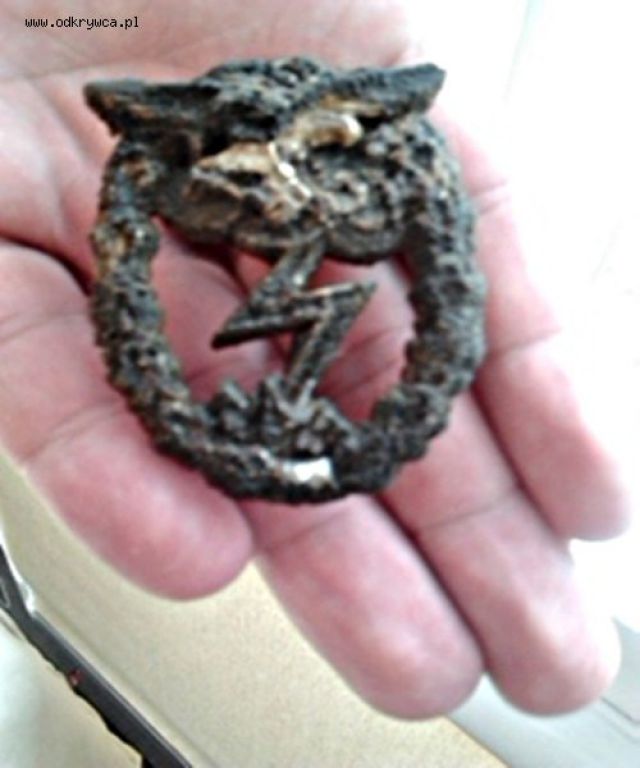

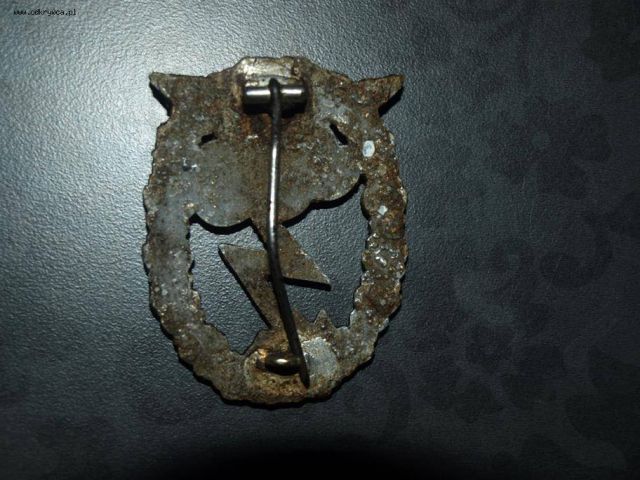

Witam. Ostatnio wyszła taka odznaka,jest to stan przed moczeniem w oliwie i czyszczeniem.

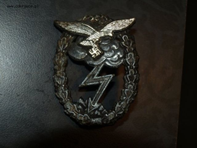

Poniżej zdjęcia po wstępnym czyszczeniu, wyszło nieźle, ale zostało dosyć dużo stwardniałego piasku.Czy ktoś ma pomysł na dopieszczenie tej odznaki i ewentualne zabezpieczenie po czyszczeniu.
Pozdrawiam.
Według mnie wygląda już całkiem przyzwoicie, zostaw tak jak jest. Resztki skamieniałego piasku możesz spróbować delikatnie usunąć wykałaczką lub igłą. Dość mozolny proces, ale przynosi rezultaty. Chemii nie polecam z racji tego że odznaka jest wykonana z cynku. Zakonserwować ją możesz benzotriazolem, a następnie pokryć paraloidem B44, tylko koniecznie musisz ją odtłuścić ! W internecie czy na forum znajdziesz info na temat gdzie kupić, jak rozrobić i stosować. Niektórzy moczą w oliwkach, olejach czy nakładają wazelinę bez kwasową, ale wtedy do odznaki będzie ci się przylepiał kurz i inny syf.
