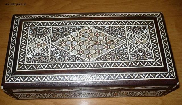

lyski14 Napisano 14 Luty 2012 Autor Napisano 14 Luty 2012 Witam. Kasetka ta była w konserwacji ale koleś ją spiepszył i zabejcował po masie i jest cała zesyfiona. Jak to wyczyścić i potem zakonserwować. Pzdr
lyski14 Napisano 15 Luty 2012 Autor Napisano 15 Luty 2012 Jakieś pomysły jak wyczyścić inkrustacje tak żeby jej nie uszkodzić.Pzdr
marek5 Napisano 15 Luty 2012 Napisano 15 Luty 2012 to zalezy jaka bejca.Przewaznie sa na spirytusie i tym mozna zmyc.Jezeli jakas nowoczesna lakierobejca to trzeba chemi.Jezeli szelak to tez spirytus.
lyski14 Napisano 17 Luty 2012 Autor Napisano 17 Luty 2012 Niestety nie wiem jaka to bejca. Spróbuje tym spirytusem. Pzdr
