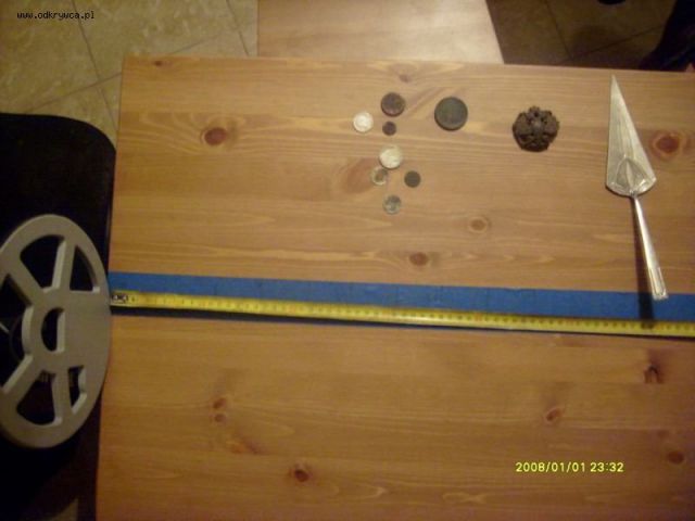

pajadyna Napisano 18 Luty 2012 Napisano 18 Luty 2012 i jako ciekawostka tejon na minimalnej dyskrymie .garretty na all metal czułość max
lesiu283 Napisano 18 Luty 2012 Napisano 18 Luty 2012 Tutaj masz film z garrettem z cewką NEL :)http://www.youtube.com/watch?v=x1MvftY8PeMPozdro
