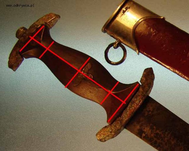

wk Napisano 5 Grudzień 2011 Autor Napisano 5 Grudzień 2011 Witam, poszukuję wymiarów rękojeści kordzika SS/SA.Może ktoś mógłby podać lub zna jakieś strony z planami. Z góry dziękuję za pomoc
R51 Napisano 5 Grudzień 2011 Napisano 5 Grudzień 2011 Dł. 4, 5 cm, szerokość górna (przy jelcu górnym) 3, 3 cm, szerokość dolna 4, 3 mm (przy głowicy), szerokość na środku 3, 5 cm, przewężenie górne 2 cm, przewężenie dolne 2, 5 cm, grubość ok. 2, 2 cm (na środku)na przewężeniach 2 cm
R51 Napisano 5 Grudzień 2011 Napisano 5 Grudzień 2011 ...tutaj ściągawka, w jakich miejscach brałem wymiary. Na początek wystarczy, ale sugeruję nie męczyć siętylo kupić dorabiane...
wk Napisano 5 Grudzień 2011 Autor Napisano 5 Grudzień 2011 Dzięki wielkie, a jaka jest całkowita długość? Napisałeś 4,5 cm, ale musi być chyba jakaś pomyłka. Ma pewnie ponad 10 cm.
R51 Napisano 6 Grudzień 2011 Napisano 6 Grudzień 2011 10, 5 cm, przepraszam za potknięcie...Naturalnei było wielu wytwórców i między nimi istnieją spore róznice. Np. nie da się przełożyć jelców z wykopanego kordzika SS do SA i odwrotnie...
