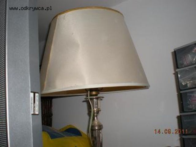

aczapa Napisano 18 Listopad 2011 Autor Napisano 18 Listopad 2011 Witam KolegówJestem posiadaczem tej oto lampy zamieszczonej na zdjęciu, chciałbym ją naprawić głównie chodzi mi o abażur. Jest on wykonany z tworzywa powleczonego z zewnętrznej strony materiałem. Próby obszycia kończą się pękaniem tworzywa. Pierwotnie był on na krawędziach oklejony jakąś taśmą papierową. Obecnie dolna jak i górna krawędź jest zaklejona taśmą izolacyjną, która nie bardzo się trzyma. Czy macie jakiś sposób aby zrobić to bardziej profesjonalnie. Proszę o jakieś porady.Pozdrawiam aczapa
zainak Napisano 18 Listopad 2011 Napisano 18 Listopad 2011 tworzywo stare i kruche, przy wbijaniu igły pęka,więc może spróbuj przed obszyciem powypalać rozgrzaną igłą lub innym szpikulcem otwory i dopiero przez nie przeciągać nić
zainak Napisano 18 Listopad 2011 Napisano 18 Listopad 2011 no i dobrze gdyby przed robieniem otworów okleić/wzmocnić brzegi tworzywa taśmą ( aby nie papierową ) z zewnątrz jak i wewnątrz,taśma nie powinna pozwolić na pękaniepozdro
