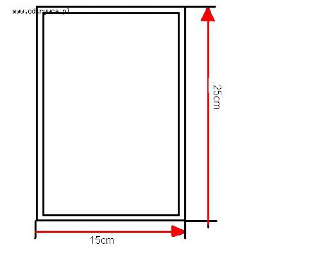

wiktoro98 Napisano 18 Listopad 2011 Autor Napisano 18 Listopad 2011 Ile zwojów i jaką średnicę drutu powinieniem zastosowac do cewki prostokątnej o wymiarach podanych na zdjęciu.Wiem wiem rysunek piękny..Pzdr.
wiktoro98 Napisano 20 Listopad 2011 Autor Napisano 20 Listopad 2011 Ok.nawinąłem 21 zwojów drutu i nie mam dalej na skali potencjometru.Powinienem dołożyc kilka zwojów czy skrócic?Pzdr.
madmax78 Napisano 20 Listopad 2011 Napisano 20 Listopad 2011 Na początek odwiń 2 zwoje. Jeżeli to nie pomoże, to będzie trzeba ''pobawić'' się wartościami oporników.Jakiej wartości jest potencjometr do czułości ?
madmax78 Napisano 20 Listopad 2011 Napisano 20 Listopad 2011 Jaki ma opór...Jeżeli nie ma czytelnych oznaczeń, to wylutuj go i zmierz opór miernikiem.
wiktoro98 Napisano 20 Listopad 2011 Autor Napisano 20 Listopad 2011 no jest tak że tą cewkę orginalną 40cm jak dojeżdżam do pewnego momentu to sie drze a w tej cewce jak oboma potencjometrami dojade do końca to nawet nie pyknie.
madmax78 Napisano 21 Listopad 2011 Napisano 21 Listopad 2011 Kurcze...źle zrozumiałem. Myślałem, że piszczy w całym zakresie potencjometru... W Twoim przypadku, chodzi o indukcyjność cewki i o wartości niektórych rezystorów.Na taki rozmiar cewki, jaką zrobiłeś, indukcyjność powinna być dobra zarówno przy 21 jak 19 zwojach. ''Nowaki'', nie posiadają wewnętrznego potencjometru do kalibracji. Nie jest to potrzebne, jeżeli wykrywacz był strojony do jednej, konkretnej sondy. Pytałem o wartość tego potencjometru do czułości ....Dowiem się ?

wiktoro98 Napisano 21 Listopad 2011 Autor Napisano 21 Listopad 2011 A i piszesz że zwoje 19 do 21 a o jaką średnicę drutu tu chodzi?
wiktoro98 Napisano 21 Listopad 2011 Autor Napisano 21 Listopad 2011 A drut to jest coś ok.0,3-0,5mm.To ja może opowiem po kolei.Najpierw ugiąłem rurki.Zacząłem nawijac.Nawinąłem 4 zwoje spróbowałem było tak że na skali nie było ale metal widziało.Dołożyłem do 10 zwoi.Znowu sprawdziłem i dalej tak samo.Nawinąłem 21 zwoi i zasięg maksymalny to tak ok 30cm na wielki przedmiot, a ja tą cewkę robiłem z myślą o mniejszych przedmiotach.To jak myślicie koledzy dowinąc zwinąc?
madmax78 Napisano 21 Listopad 2011 Napisano 21 Listopad 2011 Kolego Wiktoro... Nie można sobie bezkarnie takich eksperymentów robić. Co prawda, w pikaczach cewka nie jest bardzo krytycznym elementem, ale jednak troche trzeba myśleć....Właczając wykrywacz z cewką na czterech zwojach, można uszkodzić wykrywacz.Słaby zasięg sugeruje, że cewka jest do d**y.Prawdopodobnie zrobiłeś jakieś zwarcie. Zakładam, że drut odwinąleś z jakiegoś transformatora i pewnie lakier gdzieś sie poodklejał.Najpierw zmierz średnice drutu suwmiarką. Wartość potencjometru to zwykłe cyferki, napisane na jego korpusie. (Np. 100k A) (47k B)Masz mi tu napisać jakie są literki na tym potencjometrze.Nawijając cewkę, poszczególne zwoje mają być odizolowane od siebie. Do tego słuzy ten lakier. Jak lakier oddzielił sie od drutu, to zwoje sie stykaja i radykalnie zmieniają sie parametry cewki....oczywiście tylko na gorsze....Może jednak poproś kogoś, żeby Ci tę cewkę zrobił, bo jak spierdzielisz elektronikę wykrywacza to bedzie gorzej.

madmax78 Napisano 23 Listopad 2011 Napisano 23 Listopad 2011 Chcesz mieć wykrywacz, czy piec indukcyjny :))Mierzyłeś może opór cewki ?Trzeba by było zmienić wartości jednego lub dwóch oporników....Napisz na GG 10191556...nie będziemy forum zaśmiecać...Pomogę w miarę wolnego czasu.
