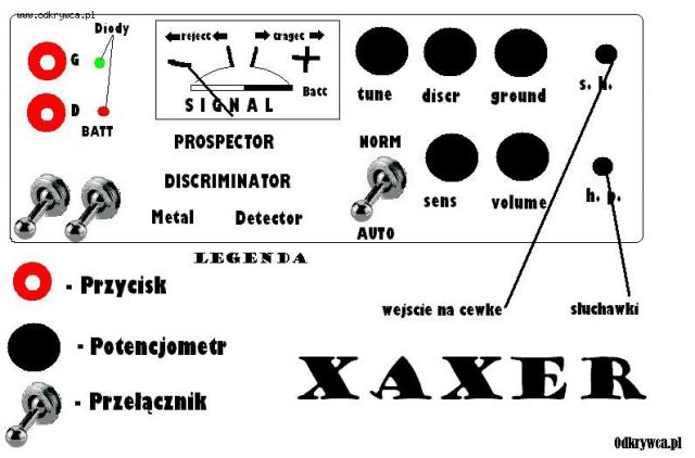

armand Napisano 6 Maj 2011 Napisano 6 Maj 2011 Z uwagi na to, że obecnie baterie płaskie są bardzo drogie proponuję podłączyć układ do starego zasilacza o napięciu 12- 15V, np od ładowania akumulatorów. Uwaga, nie podłączać odwrotnie końcówek baterii - plus jest oznaczony znakiem + lub przewód jest koloru czerwonego.Powinna zaświecić się jedna z diod świecących.Można wstępnie skorzystać z instrukcji obsługi wykrywacza Prospector i Prospector 2 ze strony producenta.

XaXers Napisano 7 Maj 2011 Autor Napisano 7 Maj 2011 odpaliłem wczoraj tą pikawę pod prostownikiem:) zasięgi gorsze niż w md(może dlatego że odpaliłem na 12v) ale dyskryminacja jest chyba lepsza. Nie wiem może źle odpaliłem sprzęt ale dzisiaj pobawię się potencjometrami może jakieś czołgi pod dywanem leżą:)
armand Napisano 7 Maj 2011 Napisano 7 Maj 2011 sens - maxtune - 5ground - odiskr. 5volume - maxG - brak dyskryminacjiD - dyskryminacjaNormal - praca statycznaAuto - praca dynamicznaBat - kontrola napięcia bateriiZerować wciskając G lub D
