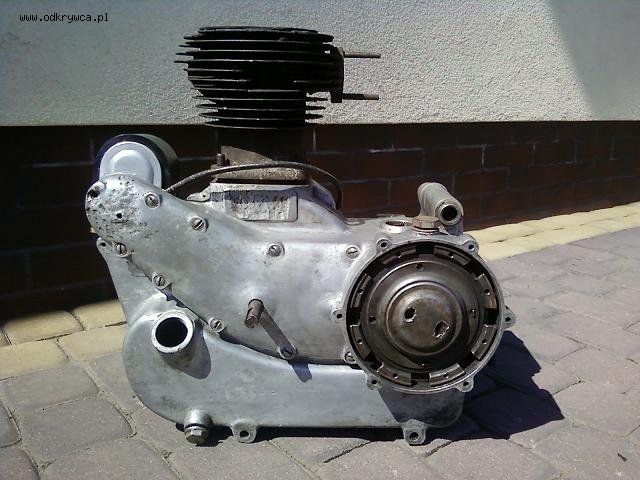

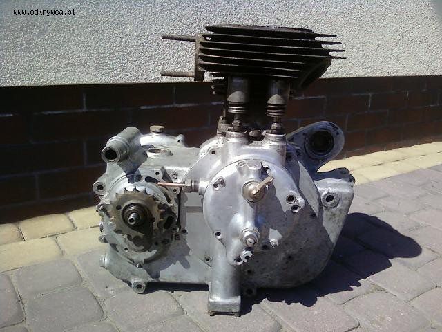

matidkw Napisano 20 Kwiecień 2011 Autor Napisano 20 Kwiecień 2011 Witam. Kupiłem ten oto silnik do NSU 601 TS. Mam problem z numeracją, nigdzie nie ma numeru silnika. Na cylindrze znajdują się numery 875 , a kawałek dalej 216673 , pod cylindrem po stronie napisu NSU (stłuczony) numer 99 , po drugiej stronie silnika przed zębatką jest wypukły numer 35 a niżej 10, podobno oznacza to że silnik jest z października 1935 roku (?), mogło by się to zgadzać, bo skrzynia jest 3 biegowa (4 biegowa od listopada 1935 ), głowica w silniku jest przykręcana na 8 śrub M12 (od 1935 , wcześniej 6 śrub M12)

matidkw Napisano 21 Kwiecień 2011 Autor Napisano 21 Kwiecień 2011 Znam tą stronę, wczoraj rano napisałem do Skrzydlatego", który jest współzałożycielem tej strony o NSU, ale jeszcze mi nie odpisał. Podczas oględzin silnika udało się dość, ze motocykl który go miał jeździł z koszem, bo zębatka z 17 zębami wg. katalogu jest pod kosz.
