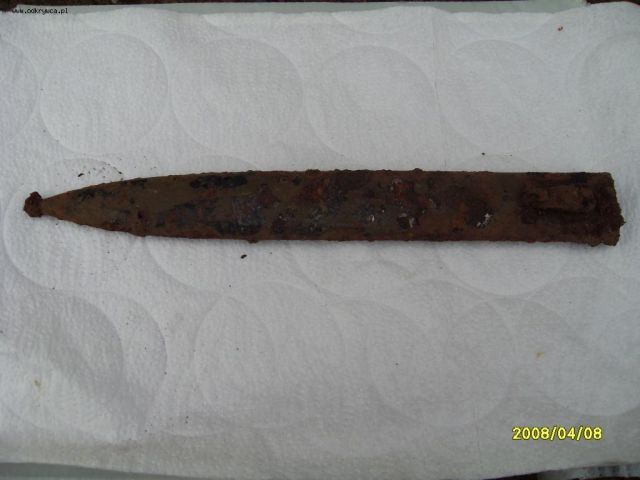

Witam!

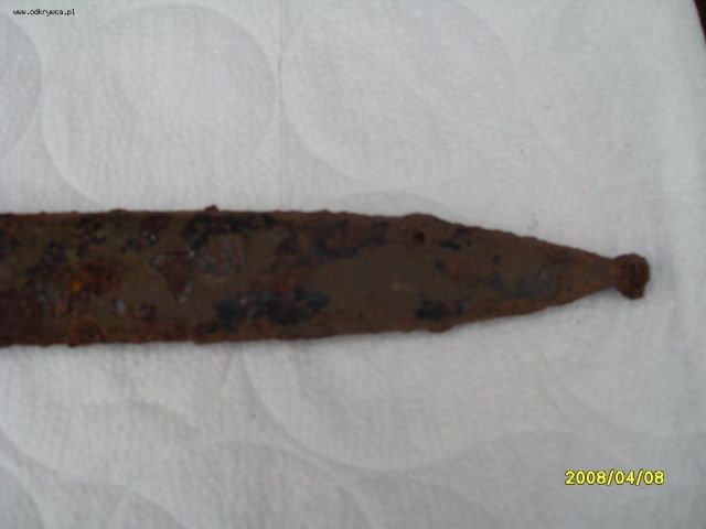

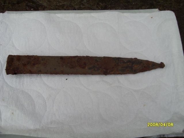

Dzisiaj wpadła takowa pochwa i chciałbym prosić o rady jak ją oczyścić, zabezpieczyć. Zależy mi, żeby zachować jak najwięcej oryginalnej farby ale też żeby już dalej jej nie żarła rdza.
Pozdrawiam!
Hmmmm najlepiej to kwas szczawiowy, wkładasz w takowy roztwór zostawia farbe a zjada rdzę, tylko pa takiej kąpieli trzeba fanta dokładnie umyć i porządnie naoliwić bo matowieje.
Jest jeszcze inny patent który stosowałem na pudełkach po papieroskach z I wojny i (z cienkiech stalowej blachy, zżerało rdze i zostawała farba jak marzenie) ,
mianowicie owiany złą sławą fosol, niektórzy twierdzą że żre farbe ale ja z doświadczenia wiem że to nie do końca prawda a efekty wychodzą pierwsza klasa.
Ale zalecał bym krótką kąpiel i często oglądać jak postępuje oczyszczanie bo jednak fosol potrafi działać bardzo szybko.
I sposób na pewno Ci każdy poleci ale sądzę że drugi też powinien dać niezłe efekty
