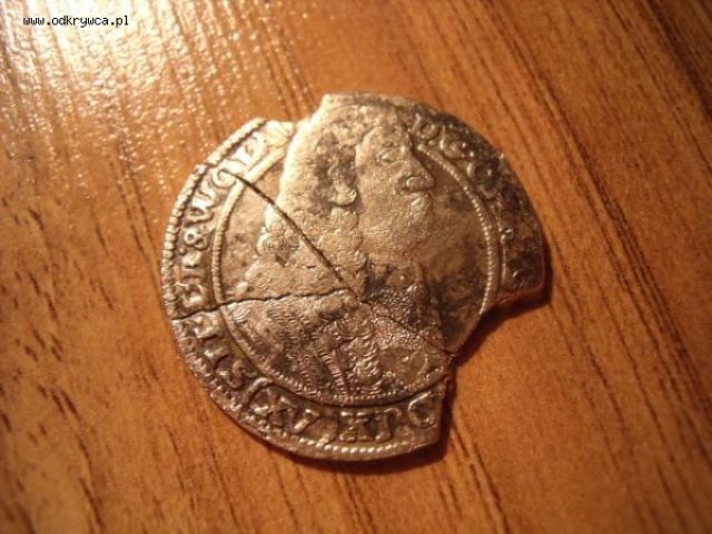

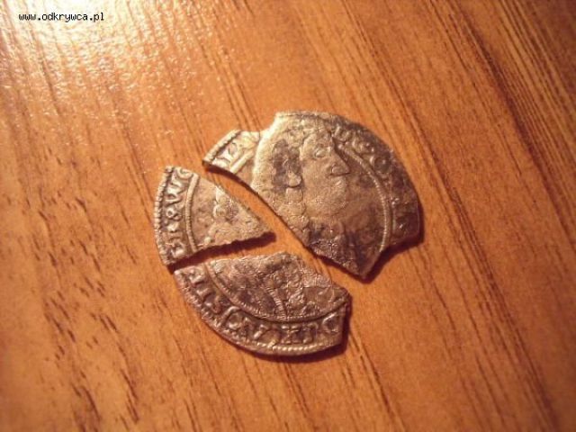

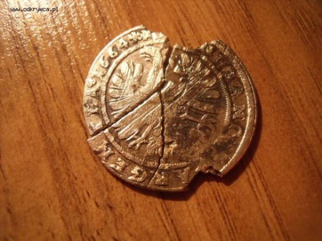

Refar Napisano 16 Luty 2011 Autor Napisano 16 Luty 2011 Witam Mam pytanie odnośnie pękniętych monet Jak je posklejać i czym ?Może zostawić w takim stanie?Czekam na Wasze propozycje Moneta ze zdjęcia została znaleziona w częściach :)Pozdrawiam
szpagin Napisano 16 Luty 2011 Napisano 16 Luty 2011 zadaj sobie pytanie po co chcesz ją skleić,czy warto..i tak będzie widać że klejona..może w miejscu złamania delikatnie,bardzo mało nałożyć jakiegoś kleju typu super glue,ale bardzo ostrożnie i nie za dużo..ale jak nałożysz za dużo to po sprawie,nie usuniesz nadmiaru..Ja bym wziął przezroczystą szeroką taśmę samoprzylepną,złożył na jednym kawałku monetę w całość,i nałozył drugi kawałek,docisnął,nadmiar taśmy odciął nozyczkami i tak zostawił
Rosforek Napisano 19 Luty 2011 Napisano 19 Luty 2011 Oddzielnym zagadnieniem konserwatorskim jest problem łączenia w całość połamanych monet. Z dobrym skutkiem wykorzystywane są do tego celu kleje typu poxipol, epidian czy UHU. Dają one trwałą, przezroczystą spoinę wiążącą. Monetę klei się w miejscu przełamania, a więc na bardzo małej powierzchni. Czynność tę wykonu-jemy bardzo uważnie pod lupą o dużym powiększeniu. Powierzchnie klejone muszą dobrze przylegać do siebie, aby nie tworzyły się nierówności. Ponowne rozklejenie trwałej spoiny jest niebezpieczne dla monety. Nie wolno zabezpieczać monet taśmami samoprzylepnymi. Wygląda to nieestetycznie, szczególnie, gdy taśma zaczyna odstawać od powierzchni. Może się to również wiązać ze znacznym uszkodzeniem monety przy późniejszym usuwaniu taśmy."źródło:Halina Młodecka (Łódź)WYBRANE PROBLEMY KONSERWACJI SREBRNYCH NUMIZMATÓW POCHODZĄCYCH ZE ZBIORÓW, Biuletyn Numizmatyczny 2010:1 (357)MUZEUM ARCHEOLOGICZNEGO I ETNOGRAFICZNEGO W ŁODZI
