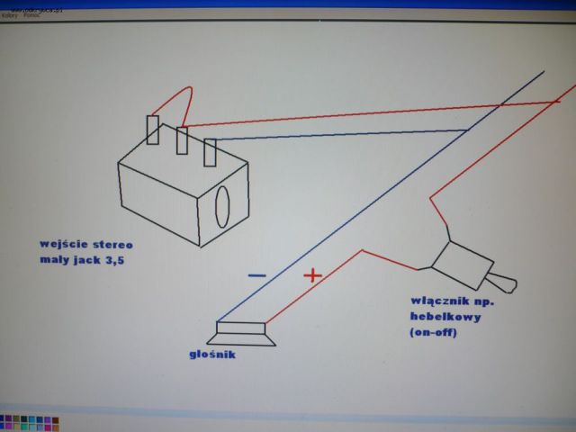

maku955 Napisano 15 Styczeń 2011 Autor Napisano 15 Styczeń 2011 Witam, jako że jestem laikiem w dziedzinie elektryki itp.Mam do was pytanie , jak dorobić do jabla wejście na słuchawki tzn. co trzeba kupić i co gdzie przylutować ;)Pzdr.

gral Napisano 16 Styczeń 2011 Napisano 16 Styczeń 2011 Witam.Najpierw zaopatrz się w wejście stereo mały jack 3,5 i włącznik.Do głośnika idą 2 kable.lutujesz do nich 2 kabelki i łączysz z wejściem według schematu.ten mostek na wejściu jest po to aby w obydwu słuchawkach był dzwięk.Wejście musi być stereo.Idąc dalej w stronę głośnika przecinasz jeden kabelek najlepiej + i w obwód wpinasz włącznik,aby można wyłączyć głośnik w czasie korzystania ze słuchawek.Można jeszcze zastosować wejście z odczepem które zamiast wyłącznika odłączy ci głośni po włożeniu wtyczki.Pozdrawiam.
