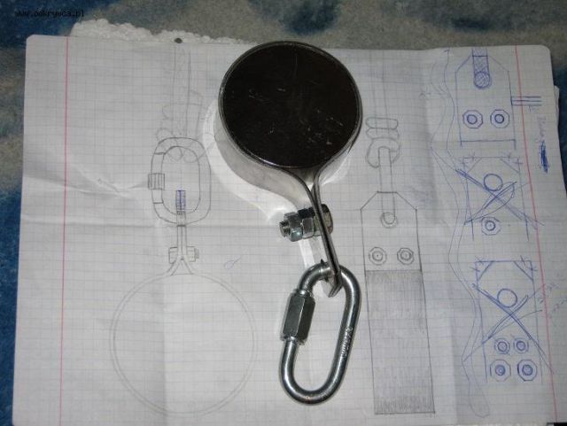

adam793 Napisano 14 Styczeń 2011 Napisano 14 Styczeń 2011 No właśnie zamierzam też se kupić taki magnes,moje pytanie jest takie czy lepiej sprawuje się uchwyt boczny czy górny?
Opus Dei Napisano 14 Styczeń 2011 Napisano 14 Styczeń 2011 Zależy jaką techniką chcesz łowić. Ja mam magnes 55x25 i przymocowałem sobie do niego uchwyt rury PCV. Magnesem nie rzucam z pontonu czy mostku więc uchwyt boczny w tym wypadku jest mi w zupełności wystarczający. A co do samego magnesu, to nie nażekam. Nieraz wyławiam nim ciężki złom i spisuje się bardzo dobrze. Ale fakt faktem w tym wypadku im większy neodymek tym lepszy. Pozdro!
CzarnyPoznań Napisano 15 Styczeń 2011 Napisano 15 Styczeń 2011 Szczerze mam 70x40 i też miałem podobny dylemat boczny czy górny?Ale z opinii i doświadczenia boczny jest lepszy dla tego że jak górny mocno się czegoś przyczepi to go nie zesuniesz.A boczny jest się w stanie ześlizgnąć.
sidzok Napisano 15 Styczeń 2011 Napisano 15 Styczeń 2011 zależy jak chcesz nim łowić jak z brzegu to myślę że boczny będzie lepszy a jak z łódki, mostów itp to górny się powinien sprawdzić ja mam boczny 70/30 ślusarz mi zrobił za 20zł obudowę i jest git:) pzdr
