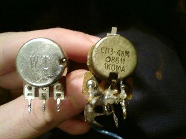

rafal_etz Napisano 27 Grudzień 2010 Autor Napisano 27 Grudzień 2010 Jeden z potenjometrów uległ zniszczeniu i mam pytanie czy ten z prawej mozna zastąpic tym z lewej na tym z lewej pisze jeszcze B50K
Red alf Napisano 27 Grudzień 2010 Napisano 27 Grudzień 2010 ten po prawej to radziecki 1k ohm najprawdopodobniej liniowy, ten z lewej to 50k ohm wiec nie da rady.W pierwszym lepszym elektronicznym poproś o 1k ohm liniowy i gra.PozdRed alf
rafal_etz Napisano 27 Grudzień 2010 Autor Napisano 27 Grudzień 2010 a to jaka badzie różnica?? bo ten potencjometr jest zadko uzywany
Red alf Napisano 27 Grudzień 2010 Napisano 27 Grudzień 2010 he he;) różnica = 50x może nie ogromna ale znaczna napewno nie podejdzie. jak bys wstawił 2k to by jeszcze moze obeszło ale tu na 1/50 skali masz cały zakres. Kto ci poziedział że 1k jest rzadko używany???
rafal_etz Napisano 27 Grudzień 2010 Autor Napisano 27 Grudzień 2010 :D chodziło o te ze w wykrywaczu moim jest zadko uzywany :D
madmax78 Napisano 27 Grudzień 2010 Napisano 27 Grudzień 2010 Ten potencjometr, służył jako precyzer ? , czy do kalibracji wskaźnika ?
madmax78 Napisano 27 Grudzień 2010 Napisano 27 Grudzień 2010 Czyli można tam dać max 2,2 k. Idź do elektronicznego, albo poszukaj w piwnicy jakiegoś starego telewizora, radia....
