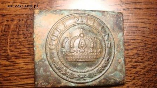

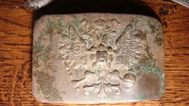

Szybkizpodlasia Napisano 7 Grudzień 2010 Autor Napisano 7 Grudzień 2010 Witam, jak można dobrze wyczyścić klamerki ale aby ich nie zniszczyć? Co można z nimi zrobić aby dobrze wyglądały?

Bartek_83 Napisano 10 Grudzień 2010 Napisano 10 Grudzień 2010 Ja klammry moczę wyłącznie w dobrej oliwie z oliwek - rodzina z Włoch podsyła ;) i czyczę co jakiś czas szczoteczką do zębów z przyciętym na krótko włosiem. Dzięki temu zostaje mi patyna. Past polerskich itp. nie polecam bo je zniszczysz. Strychowego stanu z niej nie zrobisz, a wykopy z patyną mają swój niepowtarzalny urok. Nie o to chodzi by wszystko się świeciło jak psu...Pzdr, B

jacek825 Napisano 26 Grudzień 2010 Napisano 26 Grudzień 2010 Namocz w oliwce i wytrzyj szmatką i nic nie kombinój z chemią i polerowaniem pastami , bo nie ma nic gorszego jak wypolerowana na złoto klamra carska . Z niemieckiej z tyłu mmożesz odskrobać grubszy nalot tylko delikatnie żeby rys nie narobić , a na upartego możesz usmażyć klamrę na oliwie z oloiwek , tylko z wyczuciem 2,3 minutki potem ostrą stroną zmywaka gąbczastego i zielony nalot powinien odejść . Jak za długo będziesz smażył to patynę szlak trafi.
