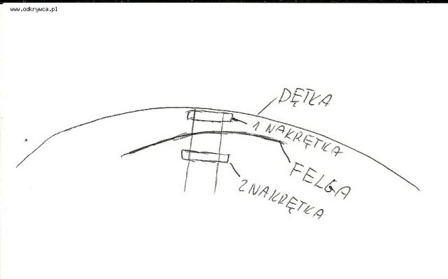

grz_w Napisano 21 Wrzesień 2010 Napisano 21 Wrzesień 2010 Znaczy się co, cały ten metalowy cykuś do którego wkręcasz wentyl?? Jak tak to może nakręć nakrętkę, załóż dętkę i zakręć drugą od zewnątrz. Osobiście mi się to nigdy nie zdarzyło.
grz_w Napisano 21 Wrzesień 2010 Napisano 21 Wrzesień 2010 O to mi mniej więcej chodzi. Jak to skręcisz to unieruchomisz wentyl i powinno go ładnie trzymać.

grz_w Napisano 21 Wrzesień 2010 Napisano 21 Wrzesień 2010 No ale nakrętkę masz jedną, tą zewnętrzną czy tą w środku też?? Bo jak dla mnie to przy dwóch nakrętkach nie wyrwie wentyla ani go nie zetnie. Chyba że czegoś nie rozumiem.
