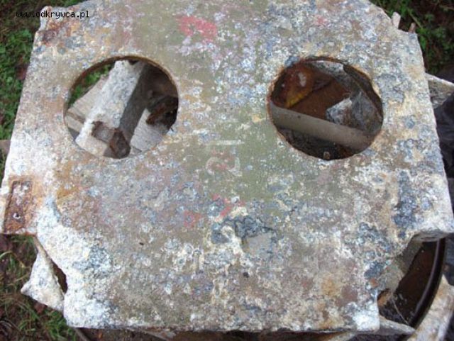

ZUBIKED Napisano 11 Wrzesień 2010 Autor Napisano 11 Wrzesień 2010 Pomóżcie zachowac te oryginalne malowania.Jest to nosidło na miny aluminiowe zaczyna się sypać . Jak je uratować zostawiając te malowania.PZDR
kopijnik2 Napisano 11 Wrzesień 2010 Napisano 11 Wrzesień 2010 wodorotlenek czy siarczan?jak w destylowanej wodzie białego proszku rozpuścisz - odczyn kwaśny?
kopijnik2 Napisano 11 Wrzesień 2010 Napisano 11 Wrzesień 2010 to się nie pytaj tylko sprawdź...sanepidpapierki lakmusowezestaw do badania ph gleby
ZUBIKED Napisano 11 Wrzesień 2010 Autor Napisano 11 Wrzesień 2010 Ok sprawdzić mogęPytanie brzmi co mi da wiedza na temat ph roztworu wody destylowanej i proszku z kruszacej się konstrukcjii.I co najważniejsze czy da sie uratować malowania ?
ZUBIKED Napisano 12 Wrzesień 2010 Autor Napisano 12 Wrzesień 2010 materiał z którego wykonane jest owe nosidło to stop aluminium z cynkiemhttp://wehrmachts.kisten.free.fr/casier_metal_tmine.htm
kopijnik2 Napisano 12 Wrzesień 2010 Napisano 12 Wrzesień 2010 to komplikuje...ZnAlogólnie...przemyćosuszyćodciąć dopływ powietrza-wilgoci"Korozja wżerowa - najbardziej rozpowszechniony typ korozji aluminium, występuje jedynie w obecności elektrolitu - wody lub wilgoci, w której rozpuszczone są sole, najczęściej chlorki. Powstające uszkodzenia korozyjne są na ogół bardzo małe i w warunkach zewnętrznych uzyskują głębokość, której maksymalna wartość jest jedynie ułamkiem grubości materiału. W środowisku wodnym lub w ziemi możliwa jest większa głębokość wżerów. Produkty powstające w wyniku korozji często zakrywają miejsca skorodowane i dlatego na powierzchni aluminium rzadko są widoczne wyraźne wżery. Korozja wżerowa jest przede wszystkim problemem natury estetycznej, która praktycznie nie wpływa na wytrzymałość materiału. Zabezpieczenie powierzchni przez anodowanie lub lakierowanie - zapobiega korozji wżerowej. Dla zachowania naturalnego wyglądu powierzchni należy utrzymywać ją w czystości. Wystarczające jest spłukanie wodą, nie wolno natomiast używać alkalicznych środków myjących. Korozji wżerowej można też zapobiegać stosując ochronę katodową oraz projektując konstrukcję w sposób umożliwiający jej osuszanie. http://www.metale.pl/o_metalach.php?id=korozja&?w=p&name=Korozja%20aluminium

ZUBIKED Napisano 12 Wrzesień 2010 Autor Napisano 12 Wrzesień 2010 ...przegrzewają mi się scalaki...Ale jak polakieruje ( soliwnie ) spowolwnie ten proces do minimum
kopijnik2 Napisano 12 Wrzesień 2010 Napisano 12 Wrzesień 2010 :)tak - pod warunkiem - pozbawienia wilgoci"...
